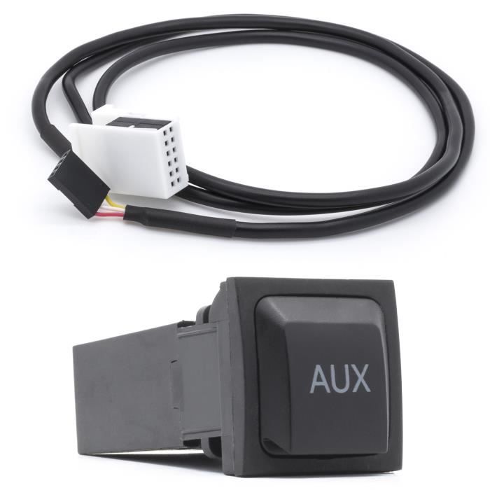

On trouve ce genre d'articles :
- Prise AUX (https://www.cdiscount.com/auto/car-audi … 23627.html)
https://www.cdiscount.com/pdt2/6/2/7/1/700x700/ada4054669223627/rw/aux-installation-adaptateur-auto-radio-pour-vw-rcd.jpg

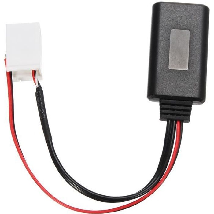

- Adaptateur Bluetooth (https://www.cdiscount.com/auto/car-audi … 27275.html)
https://www.cdiscount.com/pdt2/2/7/5/1/700x700/tem6427643927275/rw/tempsa-cable-adaptateur-radio-bluetooth-pour-vw-mc.jpg
Quelqu'un a-t-il déjà utilisé ce genre d'adaptateur ? Le branchement semble facile, mais quid de l'utilisation ? Est-ce aussi efficace que ce que promet la pub ? wink

Au final, je tente le coup avec cet article :
https://i.ebayimg.com/images/g/HjsAAOSwtnhe1jJQ/s-l1600.jpg
Je l'ai choisi à cause :
- déjà pré-cablé
- présence d'un micro déporté (plus confortable pour les appels)
Je vous dirai si ça fonctionne correctement ou non. Mais, pour l'instant, il faut attendre que le colis soit expédié et acheminé.
Re : Changer d'autoradio
Colis reçu la semaine dernière, kit monté en 30" ce midi.
Mais... pas de son !
Le téléphone repère bien le module bluetooth et la connexion se fait sans problème. Par contre, pas moyen d'activer cette nouvelle source au niveau de l'autoradio.
Après quelques recherches, il semblerait qu'il faille passer par VCDS pour modifier le codage radio.
Il y aurait quelqu'un dispo dans le 14 ou le 29 nord ? wink

Un an après (et quelques confinements + périodes de télétravail 100%), j'ai enfin pu profiter du VCDS d'un collègue.
En deux clics, l'entrée Aux in est activée ! (Rajouter +1 au dernier bit de codage de l'autoradio).
Maintenant, il suffit d'appuyer 2 fois sur CD pour basculer sur l'entrée AUX et écouter la musique en provenance du téléphone.
C'est du basique : pas de changement de morceaux avec les commandes au volant, le micro fourni ne renvoit aucun son (je l'ai donc enlevé), mais le son est plutôt bon et sans grésillement ou parasite.
Les prochains trajets de vacances seront plus agréables !
