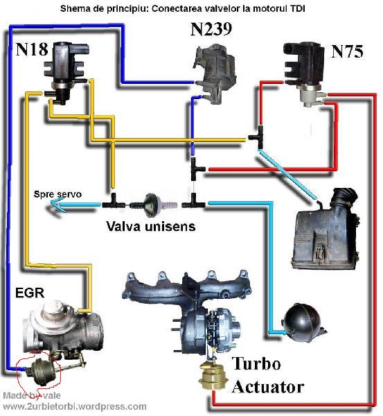

Je pense à 2 trucs bêtes :
Le premier  : As-tu bien rebranché toutes tes durites de dépression?
Le second : Je me demande si ton calculateur n'a pas gardé une valeur défaut (mode dégradé si tu préfères) suite à ton ancien débitmètre défectueux, et qui ne faudrait pas le réinitialiser via la valise pour qu'il reconnaisse le nouveau débitmètre... m'enfin là je raconte peut être une demie-bêtise...

Re : Retard de puissance après remplacement du débitmètre
Tiens...
http://www.forumpassat.fr/uploads/1871_2009_07_05_20_39_54_2008_07_30_21_42_01_turbo_tdi_n75_n18_n239m_egr_vnt_act.jpg
Démarrage plus lent qu'un vélo ... Pierburg ou Bosch peu importe il doit y avoir un soucis autre que ton débitmètre.
Le signes décrits au départ (perte de puissance et récupération de celle-ci après coupure moteur) semblent plutôt indiquer un problème de pression de turbo.
Vérifier au moins que lors de la mise en marche du moteur la tringle de commande de la géométrie variable sur le turbo se déplace librement. Il y a déjà eu plusieurs sujets sur le forum qui traite de ce genre de problème.
