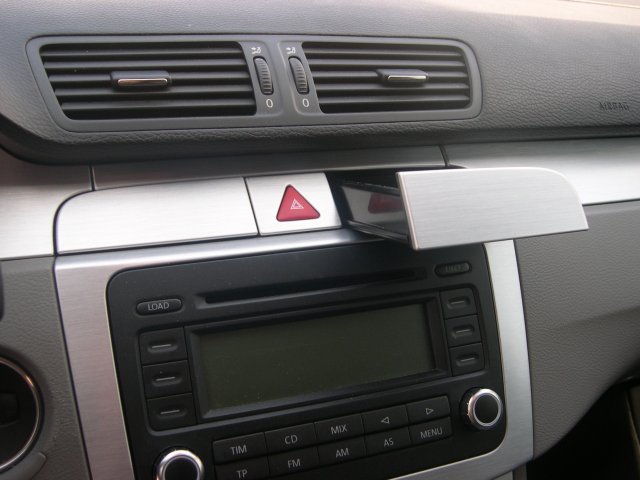

Deux trois photos de mon experience pour demonter le range carte.

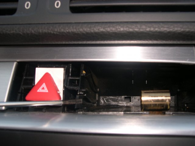

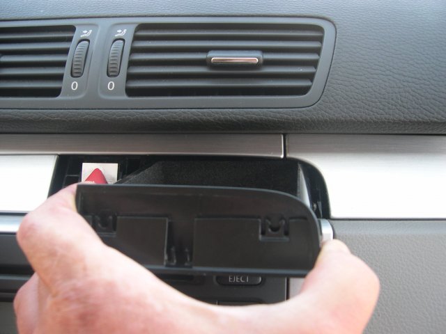

faire pivoter le range carte sur la gauche de maniere a sortir l'ergot situer sur la droite

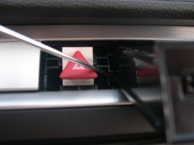

Ensuite a l'aide d'un petit tournevis et sans forcer appuyer sur la languette sur la gauche du range carte pour faire sortir l'ergot de gauche en tirant un peu sur le range carte
Apres il faut tirer dessus mais pas comme une brute non plus pour le sortir.

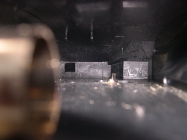

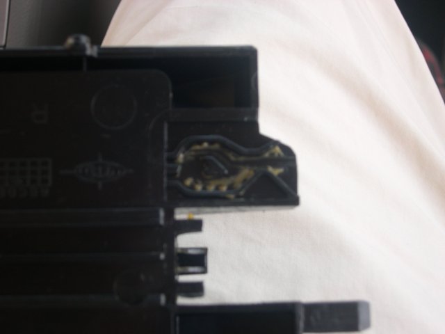

Pour le remettre j'ai un peu galerer pas vraiment a cause du ressort mais il ne tenais pas en position fermer a cause de la coulisse qui se glisse ds le tiroir pour que celui si tienne en position fermer moi elle etais sur la droite alors qu'il faut qu'elle soit au centre ou peut etre sur la gauche mais moi je l'ai mis au centre et j'ai reussi.
le dessous du tiroir la ou se place la coulisse la ou il y a de la graisse jaune.
Et la coulisse qu'on ne vois pas tres bien desolé.
