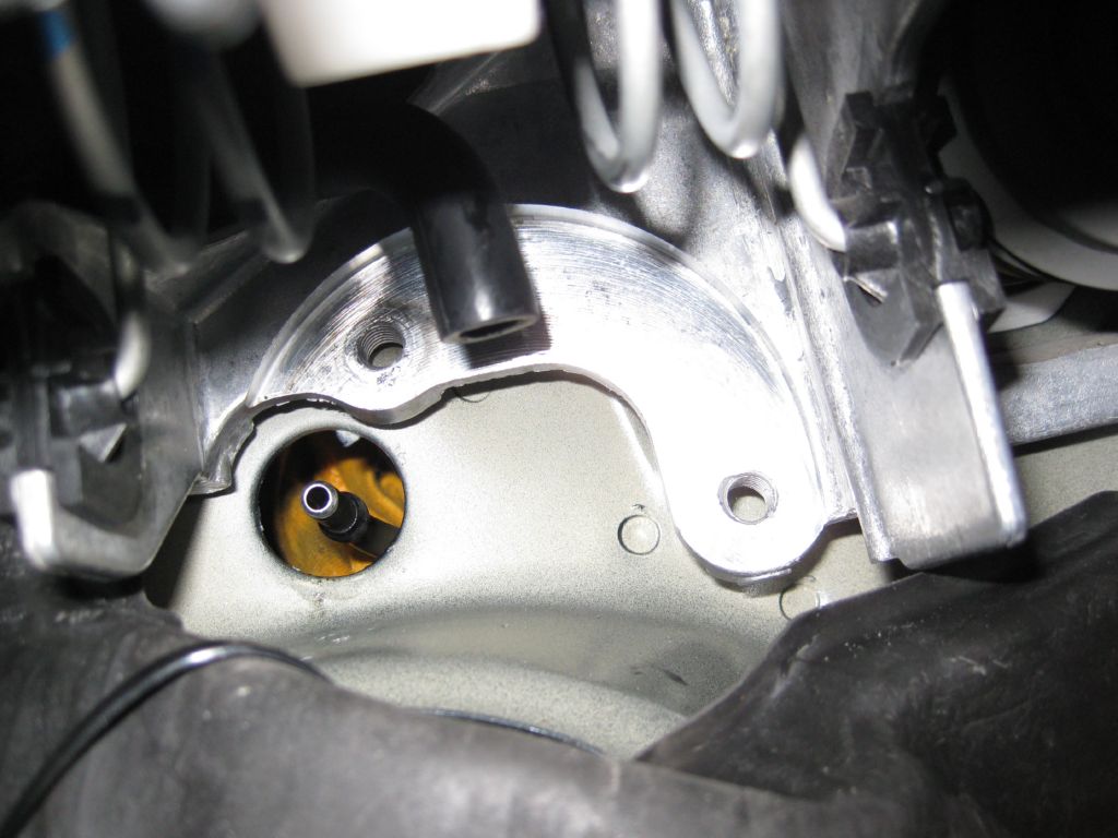

après avoir vider a la seringue du "vieux" liquide et nettoyer les dépôts noir qui s'éteint poser là , j'ai mis du liquide neuf et purger , j'ai laisser tomber la purge de l'embrayage à cause de la nuit qui tombait , néanmois j'ai fait une photo de la vis de purge pour ceux que ça interesserait.
c'est celui-ci :
http://www.impex.fr/donnees_site/images_catalogue/banque_bd/auto/021559a.jpg
ah oui j'ai payé le bidon 8€55.
a priori d'après ce qui est inscrit sur le bidon il est conforme à la norme DOT4 et en plus la viscosité à froid est conforme aux normes constructeurs pour tous les véhicules ayant l'abs et esp...
22 Dernière modification par DrGreenthumb (08/11/2008 22:03:59)
Re : Difficultés passage 1ere 2nde [3b 110tdi 1999 afn]

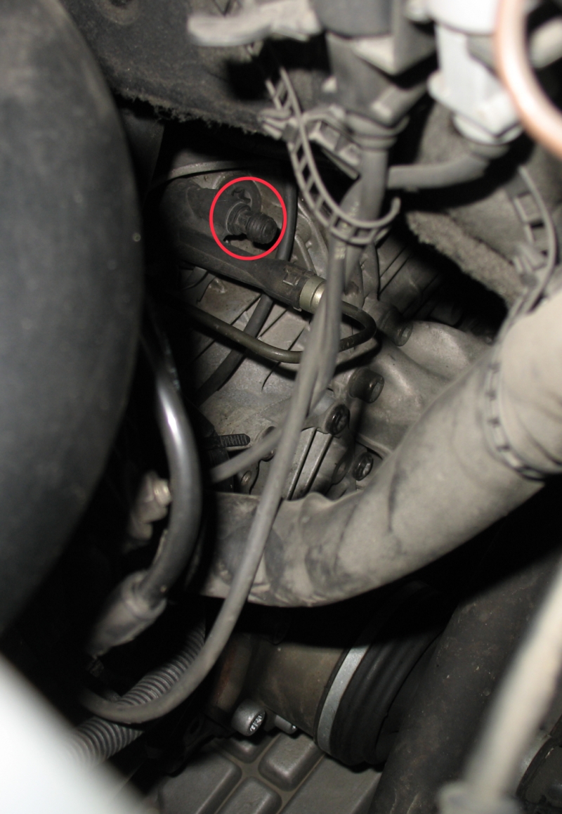

http://www.forumpassat.fr/uploads/648_photo_120.jpg
est-ce que la vis de purge c'est bien ce téton entourer en rouge sur cette photo ?
est-ce que si je purge le système par là , je ne risque pas de faire entrer de l'air dans le circuit ?
oui c'est bien celle la, je te conseil une petite clé a cliquet avec une rallonge et une douille de 9mm pour la dévisser ou une clé a cliquet automatique c'est encore mieux.
si tu utilise un visibleed il n'y a aucun soucis, néanmoins il vaut mieux être deux pour le faire, lorsque le dot 4 sort "propre" dans le tuyau du visibleed, dis a la personne qui t'aide d'appuyer une derniere fois et lorsqu'elle appuie tu ferme la vis de purge, comme cela tu es sûr qu'aucune bulle d'aire ne rentre.
