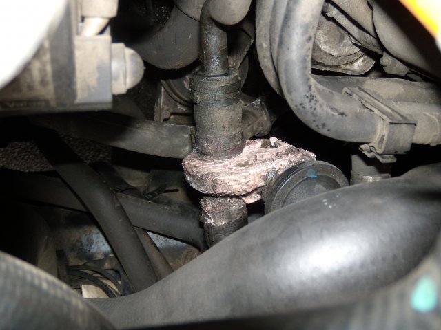

Re : Bruit de circulation de fluide dans l'habitacle ?
il parle d'une soupape de chauffage defectueuse qui pourrai engendré une fuite de g12
http://www.forumpassat.fr/uploads/1279_dscn0456.jpg
