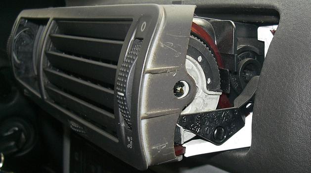

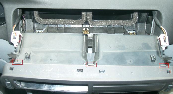

J'ai réussir à démonter mes aérateurs centraux pour réparér la mécanisme de fermeture de la mollette gauche.
Ca a été difficile et long pour pouvoir les sortir de l'habitacle ne connaissant pas les positions exacte de clips sur les aerateurs malgré qu'il avait un schéma de démontage sur le forum (pas très explicite à mon sens).
Je vous ai mis une photo où vous pouvez voir les 6 clips (3 en haut et  3 en bas), comme ça vous saurez ou soulever avec un petit tounevis.
En enlevant mes aerateurs j'ai vu qu'ils étaint alimenté par 2 ampoules qui étaent HS (c'est pour ca que la nuit mes aerateurs n'étaient allumé).

vue de profil :
http://www.forumpassat.fr/uploads/1825_aerateurprofile.jpg

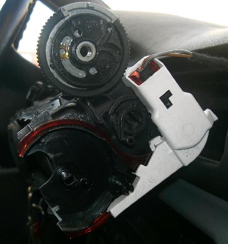

Système d'éclairage :
http://www.forumpassat.fr/uploads/1825_aerateurlampe.jpg

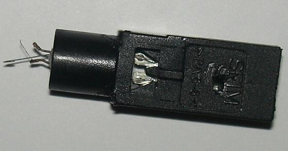

Voici l'ampoule que j'ai tant de mal à enlever su système d'éclairage (partie blanche et plastique orange).
L'ampoule est soudé sur le support noir, et il me faudrait commander (si ca se commande) ce support. 12V c'est la tension standard pour tous les aérateurs?

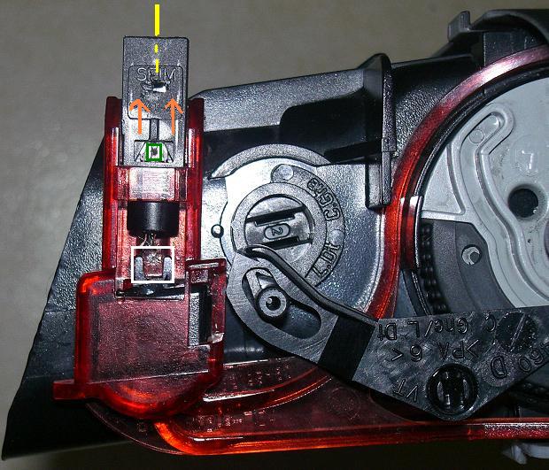

Pour enlever l'ampoule de la carcasse, j'en ai barvé ! (Voir photo avec ampoule cassé)
Après avoir reussir à enlever l'ampoule sur le coté gauche, j'ai vu qu'il fallait avec un espèce de crocher tirer vers l'arrière le clip (Cadre blanc) tout en soulevant le système d'eclairage (plastiqur rouge) pour pouvoir avoir un angle pour insérer le crochet.
2 méthode, Dans le cadre vert, enforce une fine tige métallique solide entre les pattes de l'ampoule pour soulever le clips vers l'arrière et en même tempe tirer le support noir
vers le haut (flèche orange).
3 méthode, avec une tige plaque de  3mm de largeur,enfoncer la tige derrière le suport noire (flèche jaune) pour reculer le clips vers l'arrière et tirer le support vers le haut.
Comme je n'avais pas les outils adéquats, j'ai enlevé l'autre ampoule avec la première méthode sans casse l'ampoule HS. J'en ai un peu barvé mais moins que l'autre.

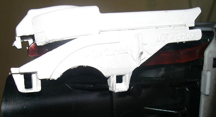

Si tu veux enlever le cache blanc, il faut l'ouvrir en deux sur sa base en ecartant légerement le plastique rouge.

cache blanc
http://www.forumpassat.fr/uploads/1825_cacheblanc.jpg

Il faut juste réussir à lever le clips encardé en blanc que soit par mes methodes ou  autre car c'est ce truc qui empêche d'enlever les ampoules. J'ai commandé les ampoules chez WV,environ 6€ l'une pour ces petites m*****.
