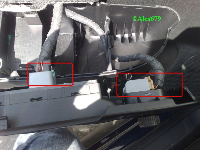

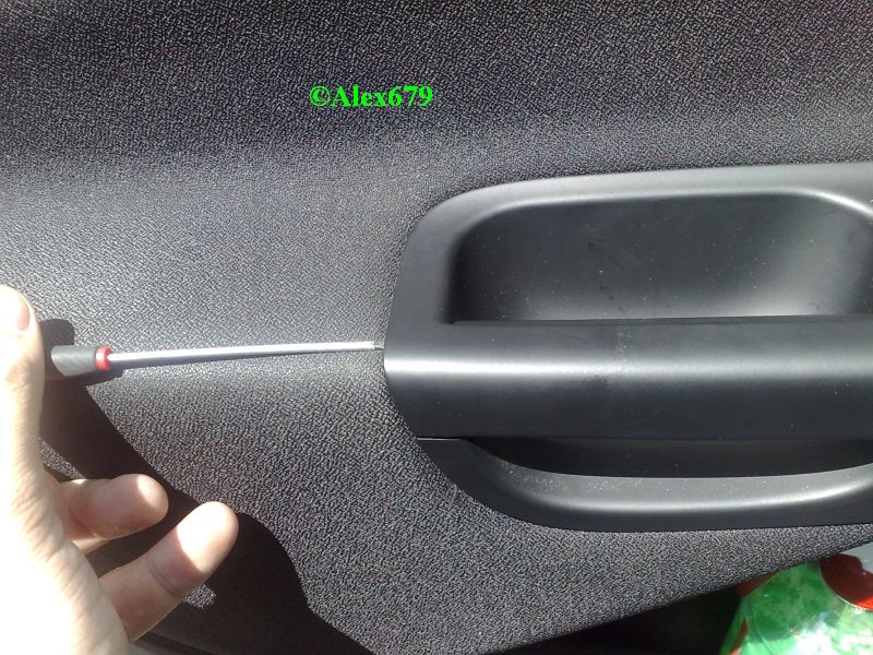

Comme sur la photo, soulever à l'aide d'un petit tournevis.
http://www.forumpassat.fr/uploads/711_ub01.jpg
Tirer vers le haut.
http://www.forumpassat.fr/uploads/711_ub02.jpg

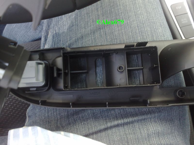

Enlever les deux prises.
http://www.forumpassat.fr/uploads/711_ub03.jpg

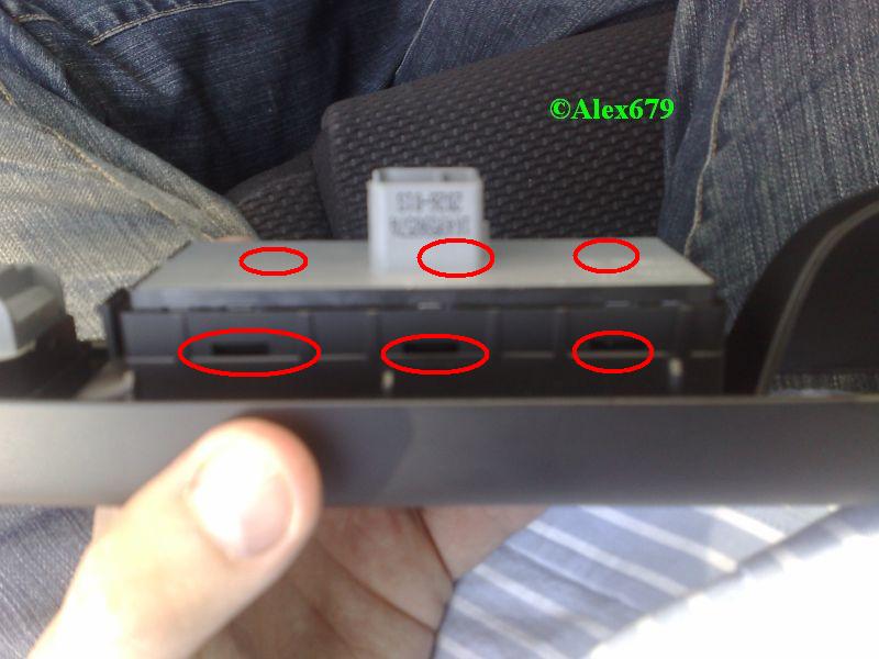

Enlever les interrupteurs.
http://www.forumpassat.fr/uploads/711_ub04.jpg
Et voilà le couvercle, sans les interrupteurs.
http://www.forumpassat.fr/uploads/711_ub05.jpg

Re : Démonter les boutons de lève-vitres
C'est indiqué sur la photo "Enlever les interrupteurs", cercles rouges, six ergots.
