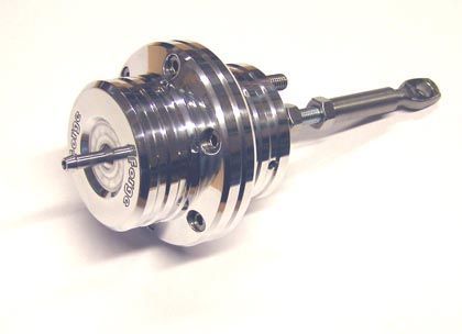

Je reviens suite à mon manque de puissance sur ma passat v6 tdi 150 de 2003,le turbo à GVa été complètement nettoyé, la vanne N75 changé (47E).
En faite la panne était la capsule de dépression perçé, chez VW et garett ça ne se détail pas ni sur turbofrance.fr, ni sur turbomoteur.fr
Parcontre j'en ai trouvé une chez GT2icompétition.com/wastegates à 222E mais il me demande la pression d'origine pour qu'il puisse la réglé
http://www.forumpassat.fr/uploads/3956_fo-fmacvag04_500.jpg
Est ce que quelqu'un pourrai m'aidez SVP??
C'est toujours mieux que 1500E chez VW pour un turbo neuf!!!
merçi à vous

Re : Manque de puissance - Pression de turbo d'origine sur v6 tdi 150
la il te faut une personne qui traivail chez vw car il n'y a pas de revue technique pour ce type de moteur il faut le bouquin technique je pense
malheureusement je n'ai pas de réponse à ta question, bien que je me suis posé la même question récemment. Après moult recherches sur le net, rien à faire, aucune fiche technique à me mettre sous la dent pour me donner la pression de mon turbo. Essaye sur le site de Garrett avec la réf. de ton turbo, qui sait.
