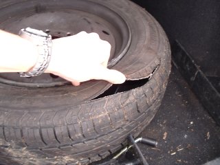

Cependant, une fois, je roulais au pas dans une ruelle avec ma vénérable Citroën XM, j'ai voulu tourner à droite, la voiture a continué tout droit et je suis monté sur le trottoir. J'ai explosé le pneu gauche. Heureusement que j'ai eu le réflexe de remettre les roues droites sinon j'aurai explosé la direction...
http://www.forumpassat.fr/uploads/1056_dscf0477.jpg
Bref, sur-régime ou sous-régime, l'important pour moi c'est de rouler et de tourner le volant doucement...
