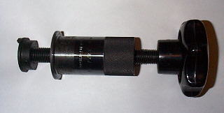

ce repousse piston serait il compatible?
faut il le même outils pour les pistons de freins arrières et avant?
