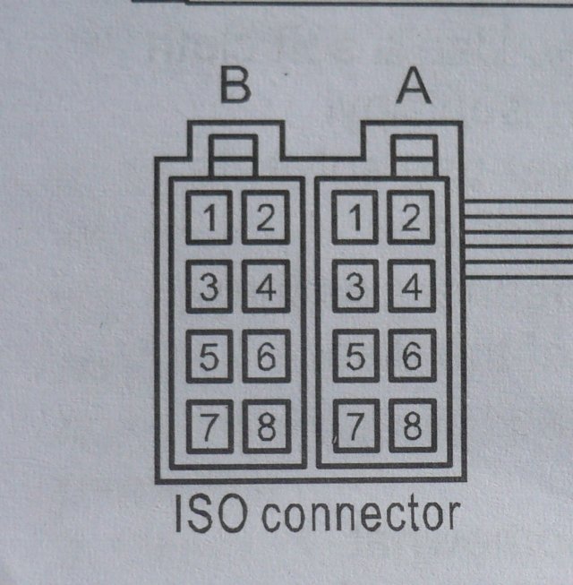

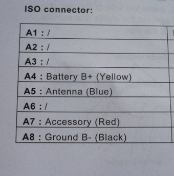

J'ai exactement le même problème ici. Simplement, vu que je ne suis pas spécialiste, je préfère demander des précisions avant de griller la moitié des fusibles de la voiture que j'ai acheté HIER tongue
Parce que je tourne et retourne les infos que j'ai sous la main et il me semble que le + batterie est bien sur le même connecteur sur la voiture et sur le poste (un neom).
Voici le diagramme présent sur la doc du poste :
http://www.forumpassat.fr/uploads/1950_sans_titre.jpg
et le tableau associé...
http://www.forumpassat.fr/uploads/1950_sans_titre2.jpg

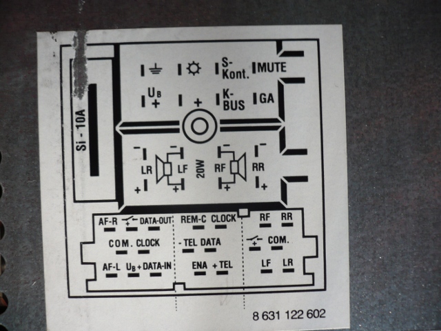

Et voici le diagramme présent sur le poste d'origine :
http://www.forumpassat.fr/uploads/1950_p1030427.jpg
Est-ce qu'il faut vraiment inverser ? Il me semble que j'ai le + batterie sur le même connecteur non ?
Si il faut vraiment inverser des fils, pourriez-vous m'indiquer les couleurs des fils à manipuler coté Passat ?
Merci pour votre aide.
Re : Autoradio + batterie
Il faut inverser les broches 4 et 7.
Lio wink
