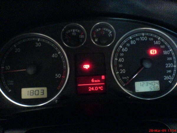

7 Dernière modification par zouhair (21/03/2009 14:38:38)
Re : Changement de batterie : affichage surprenant au tableau de bord
alors j'ai pas encord trouver une solution danc voila une tof de moin probleme
http://www.forumpassat.fr/uploads/1044_getattachment.jpg
de quoi il s'agit cette 6min ....?  merci a vous tous
Ce "6 min" signifie que tu as mis le contact depuis 6 min.
Sur le côté du commodo de droite, tu as deux boutons. Ils te permettent d'avoir accès à différentes données de l'ordinateur de bord.
Essaie d'appuyer dessus, et tu auras la réponse à ton problème...
PS : tu n'as pas de notice ? Tout s'y trouve.
