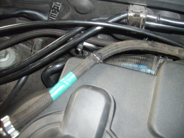

je suis allé chez VW et il m'a branché la valise et effacé mon défaut

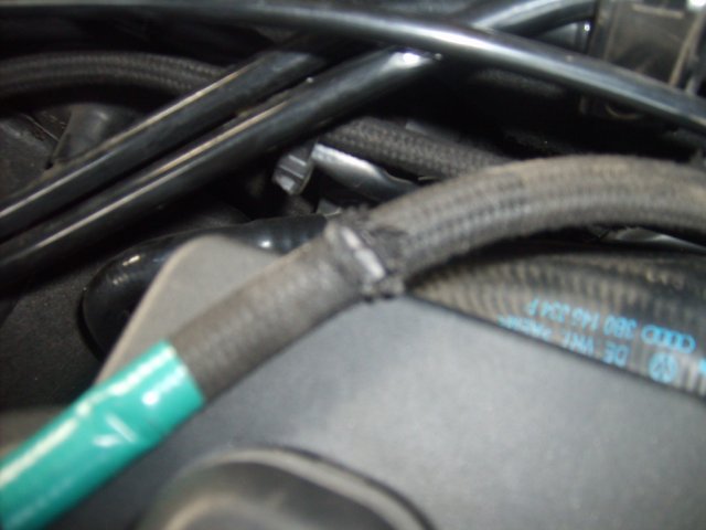

et c'est bien tu à la perforation du tuyau de diamètre 6 mm qui commande la dépression de la vanne EGR qui était HS
donc changé le tuyau 1m 9.22 € TTC chez montajault ( dieseliste) + mis une vis de 6mm*20mm de long + collier pour maintenir la vis dans le tuyau + démarrage de la passat et l'a pas de défaut ni en montant dans le régime
prochaine étape démontage de la pipe d'admission et de cette foutue vanne pour nettoyage
voila problème résolu
