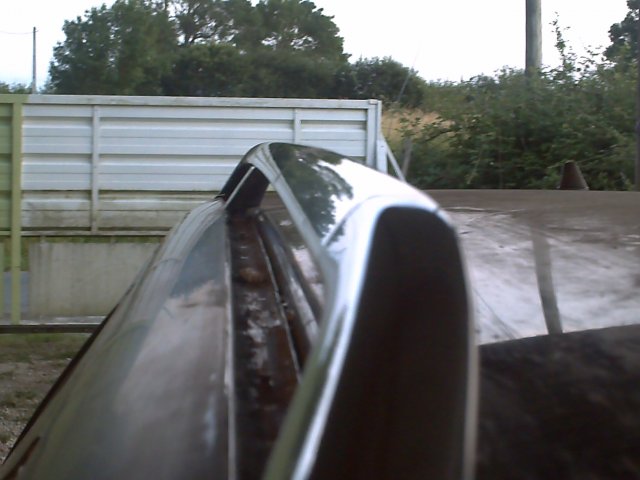

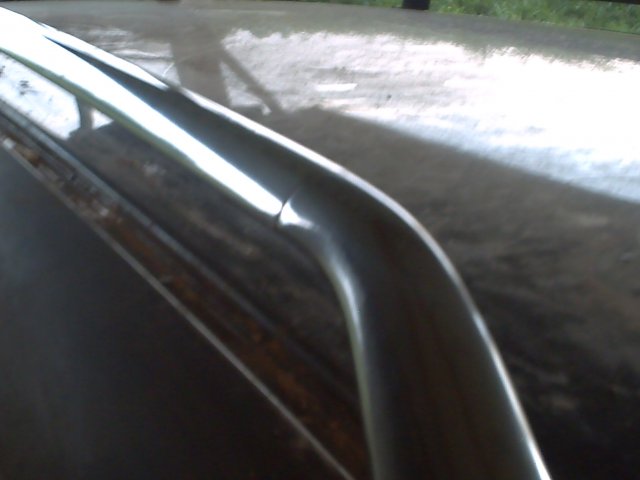

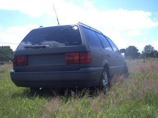

voila ce que donne les barre de toit polis
le rendu sera sympa !
c'est vrai que c'est pas mal.
comment fais tu pour arriver a un tel resultat
alors sans etres du pollissages mirroir (se qui est baucoup plus long )
un coup de decapant pour enlever la peinture, apret ponssage a l eau au 800 ou 1000 sa suffit pour des barres de toit lol
et enfin polissage final au belgomme alu
c est un peut de passience et un peut de sueur mdr
sinon por que se soit nickel 1000 puis1500 et belgomme
voili voilou en atendant une belle peinture elle est presentable
il ne me reste plus que a mettre les plaques et c est bon
