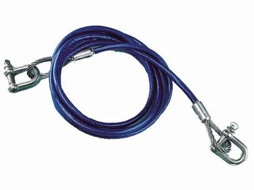

Re : Quel câble VAG-COM ?
Pourquoi tu es en panne ?
Celui-ci en bleu il a l'air pas mal.
http://www.forumpassat.fr/uploads/41_remorquage.jpg
[jesors]
