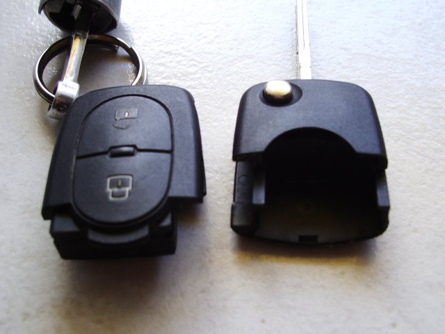

Je voulais vous faire une photo de ma clé de mon ex 3B... mais je la trouve plus... Pour savoir ce qu'il y'a dedans... Bin aucune idée... Si vous voulez le voir ce composant c'est pas difficile, Démontez votre clef comme pour changer la pile, a la première étape on sépare la partie clé de la partie télécommande, et bin a ce moment la regardez dans la partie clef (partie femelle) vous verrez un tout petit petit truc dedans... C'est LE composant...
Voila !
Re : Refaire ma clé de passat TDI 110
J'la vois pas dans la mienne

Ha sur ces clefs je sais pas ou est la puce... Moi sur ma 3B j'avais une clef "ronde" et fixe... Pas une qui se plie...
