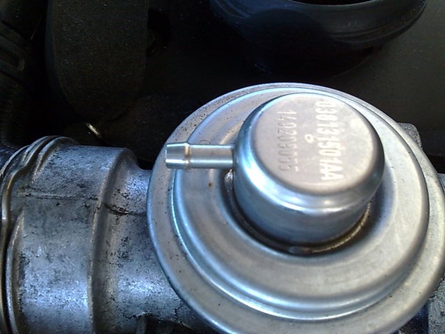

ton 110 est une 3B donc vanne egr pneumatique il me semble il suffit de debrancher le tuyau qui arrive sur l'egr et de le boucher avec une vis par exemple. et voilou!
te met les photos de ma 130 de 2002.aucun defaut au tdb.
http://www.forumpassat.fr/uploads/thumbs/1279_160520090371.jpg
http://www.forumpassat.fr/uploads/thumbs/1279_16052009038.jpg
apres 2003 les EGR sont a commande electrique et il faut passer par vag.com pour reduire la quantité injectée dans le moteur.
