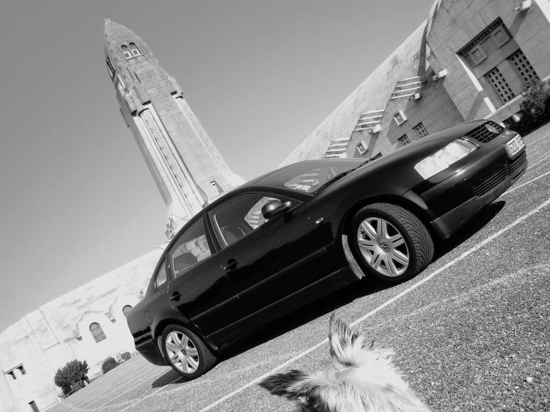

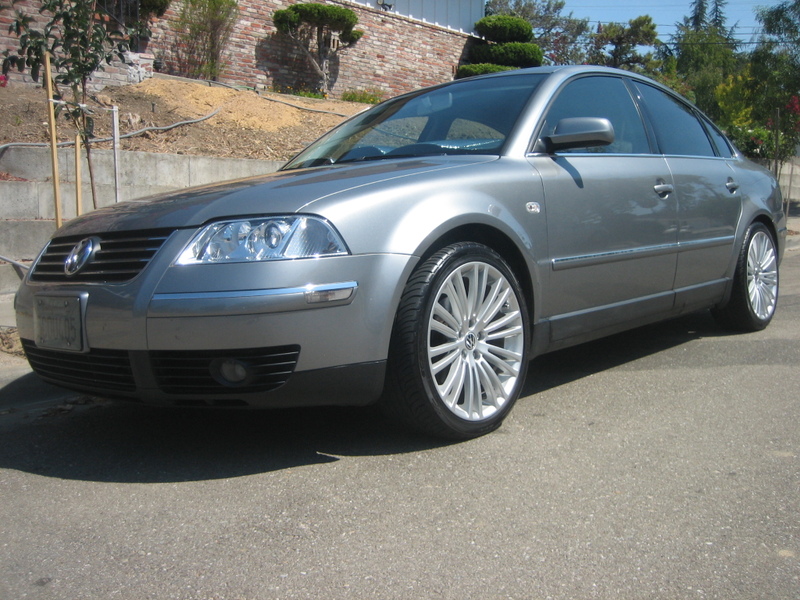

salut,c est ça que tu vas faire? big_smile
sinon regarde une 3bg et une 3b,ça dépent aussi de ton budget,mais le 100cv de la 3bg an2001 serait idéal car moins chere et bon moteur(j avis sur mon golf4) mais moins coupleus que le fabuleux 130 (147cv)!
je l ai constaté il y a peu,mon cousin avec mon ex Golf ne suivait pas! big_smile
