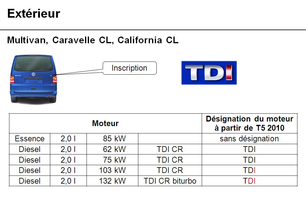

Voila une petite presentation
La mécanique et la périphérie du moteur 2.0 l TDI biturbo sont adaptées à la
puissance de 132 kW. La suralimentation s’effectue via une unité biturbo.

Le 2.0 TDI sous toutes ses puissances, seul le 132 Kw est en biturbo
