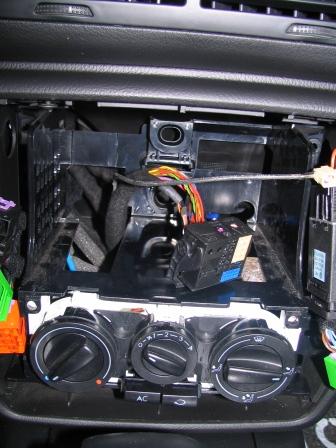

Merci pour ton aide, j'ai fait ce que t'as dit. Mon problème c'est que je enlever (le sortir) carrément le support là où on fixe la radio, tout a été dévissé mais ce sont les commandes de ventilation et de clim qui le retiennent comme tu peux le constater dans la photo ci-dessous.
http://www.forumpassat.fr/uploads/2856_img_6382a.jpg
Donc actuellement les fixations ont été toutes enlevées mais je ne peux toujours pas tirer en avant le support de la radio car il est retenu par le panneau de commande de la ventilation et clim.

A mon avis, il faut soit déloger les commandes (plastique blanc) du panneau de support de radio (plastique noir) soit débrancher les câbles de ces commandes pour pouvoir sortir complètement ce support de radio de là où il est actuellement et pour ce faire comment dois-je m’y prendre. Est-ce que quelqu’un a une expérience sur ce sujet.

Re : Panneau de commande de ventilation et climatisation sur Passat 2002
