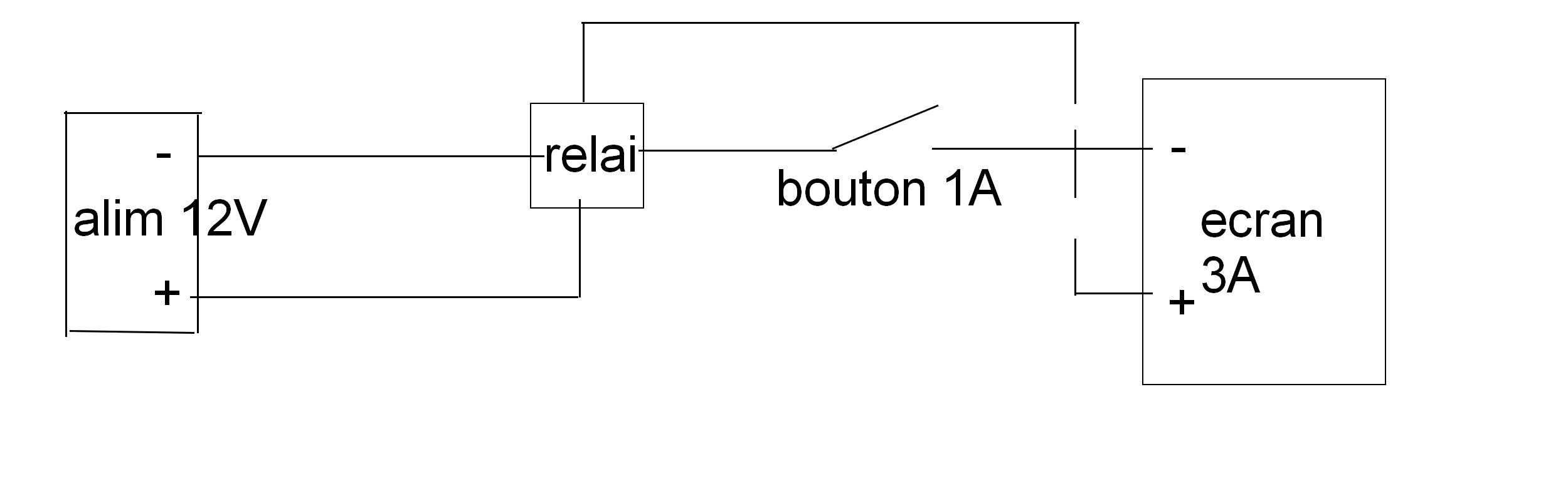

j'avais fait ce schmema ci dessous c'est bon ?
http://www.forumpassat.fr/uploads/1253_sans_titre_1.jpg

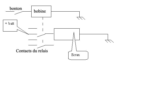

Non c'est pas bon car ton bouton dois piloter la bobine du relais et ton relais alimente les écrans. En faite le relais sert a isoler ton circuit puissance de ton circuit de commande.
http://www.forumpassat.fr/uploads/17_sans_titre-1_copie.jpg

sur le relai j'ai 4 cosses
tu pourrais faire un schema en partant des 4 cosses du relai
merci au grand maitre electrique wink

Ok voilà.
Bornes 1 - 2 Bobine
Bornes 3 - 4 contact du relais
http://www.forumpassat.fr/uploads/17_schema.jpg
Re : Interrupteur
super schema je comprend mieux
encore merci
