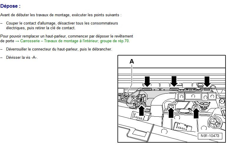

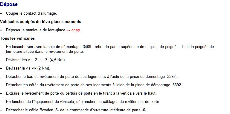

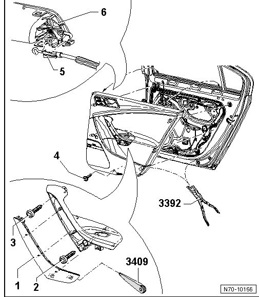

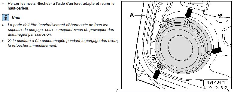

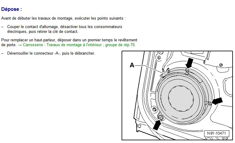

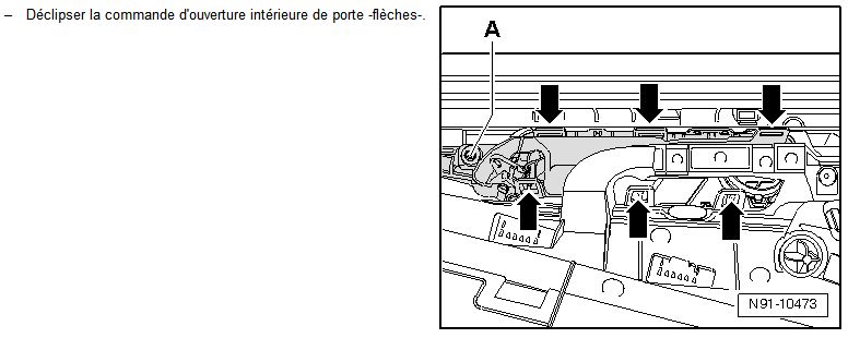

a defaut de mieux voici les manip du manuel VW
http://www.forumpassat.fr/uploads/1253_capture10.jpg
http://www.forumpassat.fr/uploads/1253_capture11jpg.jpg
http://www.forumpassat.fr/uploads/1253_capture5.jpg
http://www.forumpassat.fr/uploads/1253_capture6.jpg
http://www.forumpassat.fr/uploads/1253_capture7.jpg
http://www.forumpassat.fr/uploads/1253_capture8.jpg
