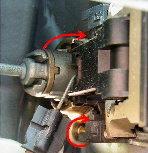

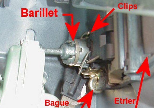

Bon alors là tout est démonté, je place ce truc rond, mais je ne vois pas comment il tient : j'ai vissé a fond, mis en place le bidule, dévissé a fond, puis revissé....rien y fait il en tient pas...
HELP
Re : Comment tient le barillet de porte?
C'est bon problème résolu, en fait pas besoin de démonter la platine, il faut mettre le centre du "C" dans l'encoche prévue, et le mettre en place.
Merci a tous pour votre aide!  [10-10]
En image c'est plus simple.
http://www.forumpassat.fr/uploads/41_clips_serrure_1.jpg
http://www.forumpassat.fr/uploads/41_clips_serrure-2.jpg
(Source forums.tdiclub.com)
