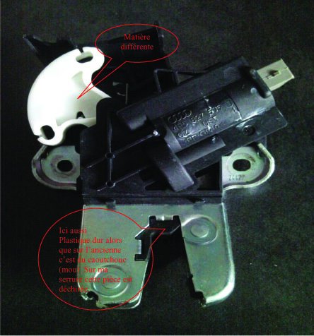

Bon je viens de recevoir la serrure.
Appriori changement de type de fabrication et pas seulement la couleur de la matiere mais la matiere en elle même (photo a venir)
Installation ce week end; je vous tiens au courant

Voici la photo comme promis
http://www.forumpassat.fr/uploads/17_serrure_1.jpg

pour information, si c'est le contact derrière l'insigne chez VW 30 € sad il vaut mieux acheter l'insigne complet sur le net. Si c'est le systeme de fermeture c'est le même que les CC.
Je te conseil de pas tarder à le changer car moi ça me faisant des trucs bisard au niveau de l'electronique en en plus il faut 15 minutes pour le faire. Regarde les photos que j'ai mis plus haut ils ont fait evoluer la pièce.
Réf VW 4F5 827 505 D environ 40€ wink
