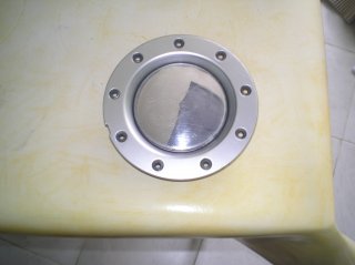

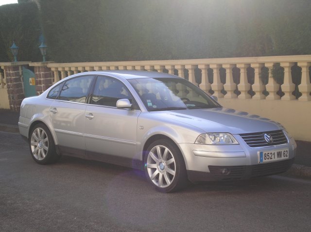

voila comme titine vient d avoir c est nouvelles roulettes, des rs4 en 18" big_smile
et que les caches jantes on bien morfler et qu il avait de plus le logo audi j ai voulu les changer.....met bon 50eur pour des caches avec le logo vw j ai trouver sa carrement cher!!
alor je l ai et fait moi meme
le prix 3 eur la plaquette d autocollant sur ebay big_smile

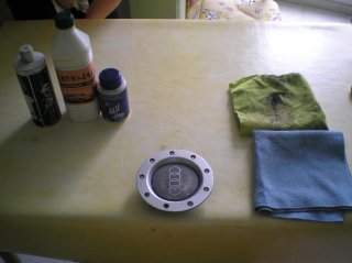

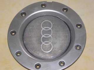

alors les etapes que j ai suivit sont !!!
renover les caches au renovateur protech!
un chiffon microfibre et du belgon alu pour faire polir l alu
ne pas hesiter a frotter comme un malade le resultat n en sera que meilleur wink
essuyer au chiffon microfibre propre parceque l autre et tout noir apres :s

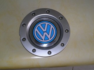

on pose l autocollant soigneusement pour eviter les bulles d air
on admire le resultat8)
voici les photos :

pas mal du tout !
moi les caches de mes american road ont bien souffert eux aussi et je vais te piquer ton idée:p
en esperant que ca tienne avec le temps...
par contre moi je les aurais pris en fond noir les autocollants [dac]

En effet, pas mal comme idée mais qu'est ce que cela va donner avec le temps?

Merci beaucoup pour ce mini tuto.
C'est rustique mais ça donne des idées pour l'avenir.
Imaginais, votre prenom sur vos jantes. WOUAHHHW

Merci pour le Tuto, cela peut etre une bonne idee de base de personnalisation!
Mwouais, la par contre, soit t'as de très grand cache moyeux ou bien un tout petit prénom ! Si tu t'appelles Frédérique, ca va être dur! big_smile
