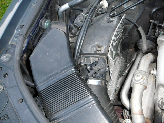

Débrancher le débitmètre :
http://www.forumpassat.fr/uploads/133_p1090156.jpg

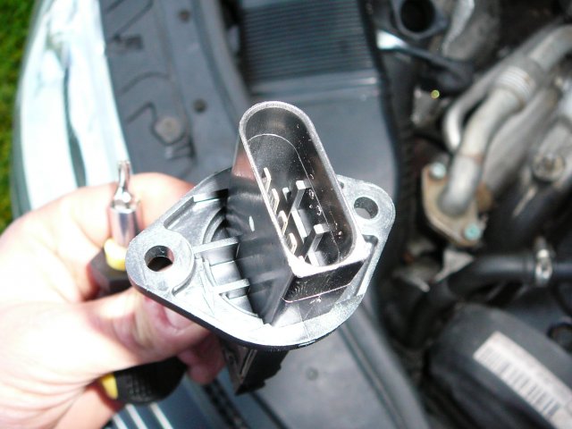

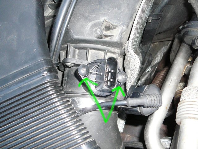

Dévisser les 2 vis torx avec l'outil adéquat (pas de pion de sécurité pour moi...)
http://www.forumpassat.fr/uploads/133_p1090157.jpg

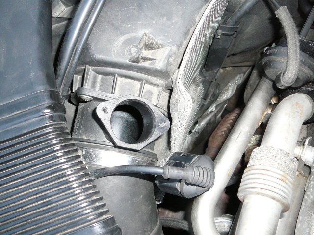

Voila le résultat :
http://www.forumpassat.fr/uploads/133_p1090158.jpg
