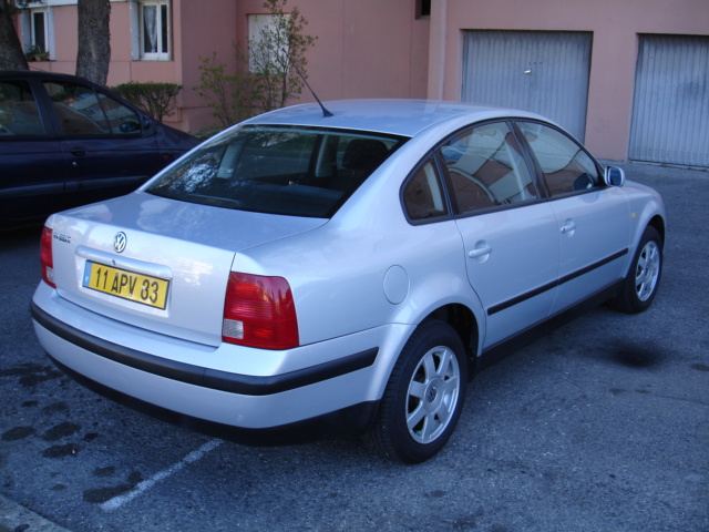

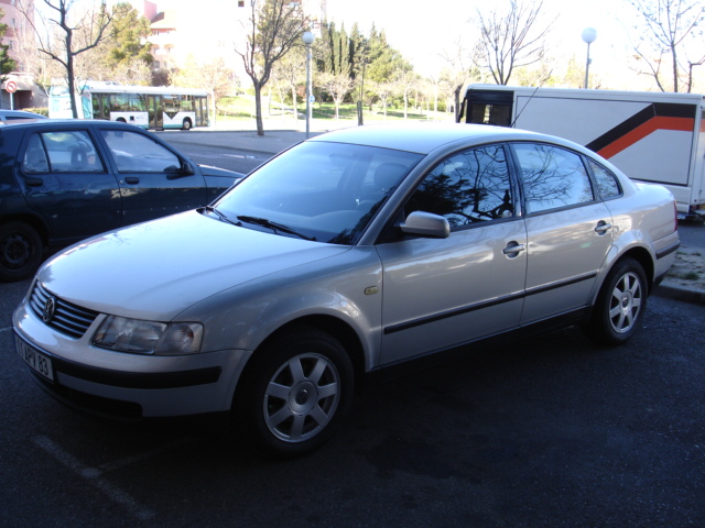

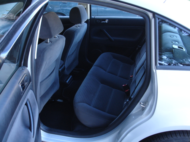

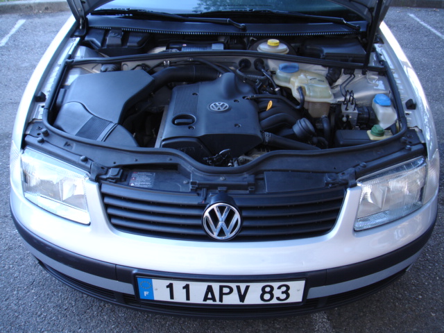

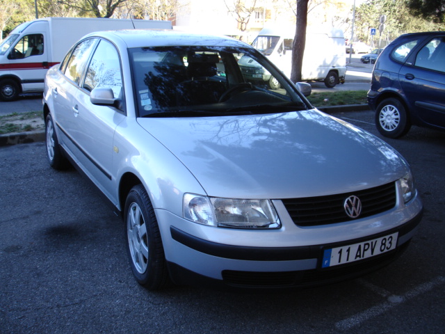

je viens d'acquerir une passat essence super bien entretenue et avec relativement peu de kilometres (112000). la preuve avec les photos jointes

alors sympa non ? surtout si je vous dis que je l'ai touché à 4800 euros.
je souhaite la garder 5 à 6 ans dans la mesure où je ne fais pas plus de 12000KM/AN. Mon seul soucis et c'est là que que vous demande votre avis.
la courroie de distribution ayant été remplacé en novembre 2003 à 81000 KMS et qu'aujourd'hui la voiture ayant 31000 KM de plus mais aussi 4 ans et demi de plus ai-je tout intérêt à la remplacer avant 5 ans ou bien attendre qu'elle fasse les 90 000 KM OU 120 000 KM préconisés ?
je tiens à préciser que les 30000 KMS ont été effectué " sénatorialement" et que la voiture a toujours dormi dans un garage.
je me tate.......
qu"en pensez vous?

Pour ta courroie, c'est vrai qu'elle a peu de kms, mais de l'âge... or le caoutchouc vieillit (lui aussi). Moi, j'enlèverais le cache plastique de protection pour vérifier son état visuel: moindre usure ou surtout craquelure constatée et là je ne prendrais pas de risque...

Pour la distribution, meme conseil que predemmment... demontage du cache obligatoire pour controler !!

je vais faire voir la courrier à un ami garagiste qui me conseillera professionnellement dans la mesure où à vag la pioline la réponse est: " 90 000 OU 5 ANS " point barre.
si il a le moindre doute je ferais la totale ( kit complet+ pompe à eau+les courroies alternateur et clim) surtout que la pompe à eau n'avait pas été remplacée lors de la 1er réfection de distribution.
