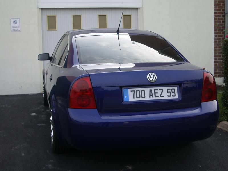

Bonjour tout le monde!
Alors voila, moi j'aimerais savoir où peut-on se procurer les feux arrières rouges pour passat (2002) comme sur celle de VAGalam (voir topic sur les plaques d'immatriculation blanches). Voila si quelqu'un peut me répondre ça me ferait bien plaisir!
merci!
http://www.forumpassat.fr/uploads/thumbs/704_vagalam.jpg

Re : Feux arrière Passat
moi moi moi je sais... c'est les feux d'origine... mais il a utilisé une bombe de vernis rouge... tout simplement... (et moi aussi !!) c'est tres simple a appliquer... et le resultat... incomparable !!!! wink
sérieux??? C'est tout ce qu'il y a à faire? Eh bé! Le résultat est vraiment bluffant! J'ai un pote qui avait fait ça sur sa Mazda mx5, mais le résultat était "mat", alors que là ça brille! Y a-t-il une peinture en particulier à utiliser?
C'est exactement ça ! [dac]
ça depend des feux pour l'aspect, avec la meme bombe j'ai vernis des feux de twingo et ça ne faisait pas pareil ! hmm
Les feux de VW, souvent de marque Hella, réagissent bien à ce traitement ! [dac]
Je l'avais également fait sur ma golf 1 et c'été nickel big_smile
Une question a ce sujet: mettre cet enduit ne va-t-il pas empecher les ronds des feux la nuit de briller correctement?? (vous savez, quand les feux sont allumés sur une passat 3bg, ca fait des ronds rouges )??
VW passat V  3BG - Embassy - TDI130 - Tiptronic - 51000 km - Gris titane métallisé - radio Cd VW Delta - 8 HP
oui, bonne question, et aussi, est-ce que ça passe au contrôle technique?
Le seul problème c'est que les clignotants clignotent rouge et les feux de recul sont rose, maintenant au niveau du CT faut négocier car je rappel que ce n'est pas homologué ! [roll]
L'ampoule dans le feux est-elle recouverte d'un vernis orange ou est-elle transparante ?
Meme si l'ampoule est orange ça ne prend pas le dessus sur les feux teintés !
la teinte légère passe au CT ...
tu peux toujours essayer de les teinter sache que ce n est pas définitif il y a moyen d'enlever le vernis si le résultat ne plait pas ou si cela a été mal effectué.
Je retrouver ou j'avais lu l'explication pour appliquer le vernis et le retirer en cas de problème et j'édite mon message : )
Voila l'édition :
donc sur ce site mtk-tuning
il te dise comment faire si besoin est pour enlever le vernis sur le phare
