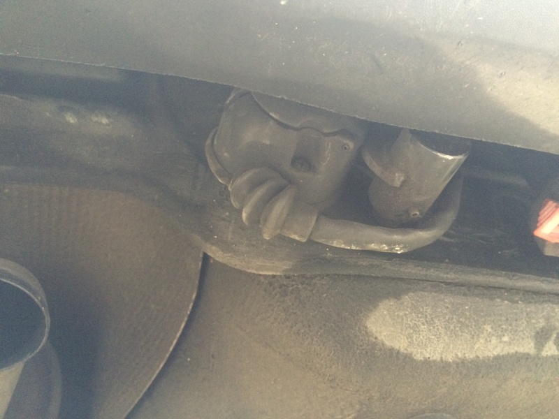

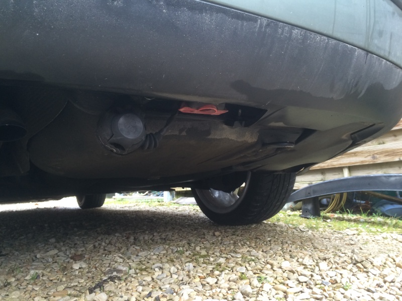

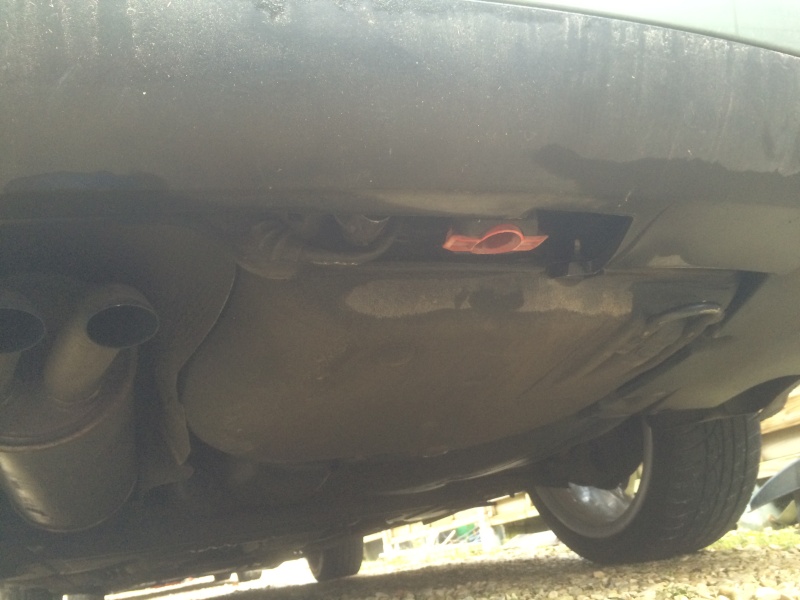

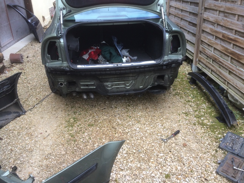

bon cet aprem je me suis occupé de poser l'attelage westfalia d'origine
dépose du parechoc et du renfort ar
mise en place de l'attelage et boulonnage au châssis
on remonte le pare choc et voila vu du dessous avec la prise rangee
avec prise sortie
une petite vue sur le mécanisme articulé de la prise

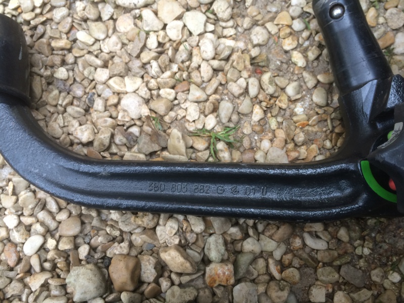

le crochet de l’attelage avec sa ref vw
après avoir branché les fiches derrière les feux la passat a eu droit a sa nouvelle option eom
