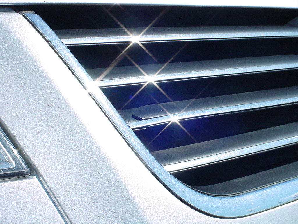

La seconde, le portail en inox... Une barrette est cassée, est-ce que ca pourrait venir de là? J'en ai vu des pas trop cher en tout chrome sans sigle sur e-bay wink
http://www.forumpassat.fr/uploads/760_dsc04273.jpg

Désolé mais de mon point de vue, l'un comme l'autre me paraît bien improbable... On peut pas penser que le vent "s'engouffre" dans ces petites imperfections au point de le rendre gênant à l'oreille!
Désolé mais je pense qu'il va falloir mettre la radio plus fort!
