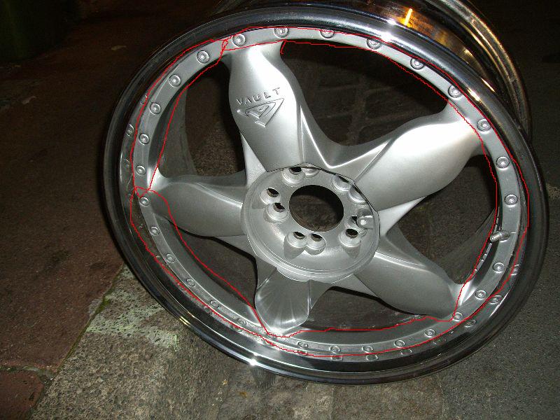

Voila mon souhait, j'ai acheté les jantes de Kddy en 18, jusque la tout est bon.
Vue que c'était des jantes chrome a la base et qu'il y a eut une peinture de faite deçu, j'aimerai savoir comment enlever la peinture au niveau du bort la ou il y a les vis (car je veux que l'étoile reste de comme elle est) pour retrouver le chrome sans abimer celui ci.
En sachant que c'est du vrai chrome est non une peinture deçu et que le deport de la jantes est déjà en chrome.
Voici des photos pour illustrer, en rouge la peinture que je veux enlever
http://www.forumpassat.fr/uploads/thumbs/136_2004227894558903968_rs.jpg
http://aycu34.webshots.com/image/44473/2004253376686869869_rs.jpg
http://aycu13.webshots.com/image/45012/2004227894558903968_rs.jpg
Est se que je peux prendre du décapant? Pour enlever la peinture...
Merci de votre aide wink

En théorie et si tu es sûr que sous la peinture c'est du vrai chrome et pas de la peinture chromée, je te conseillerais du décapant peinture.
J'avais décapé le bord poli de mes BBS sur ma golf avec ça et ça n'a rien abimé.
Maintenant selon la qualité de la peinture qu'il y a dessus, j'espere que tu n'auras pas à poncer pour enlever les residus que le décapant n'enleve pas, sinon le chrome va etre abimé.
Essaie avec un décapant puissant, que tu laisse suffisement travailler et decoller la peinture avec une raclette en plastique pour ne pas rayer le chrome.
Sinon faudra passer le Belgom alu pour faire briller.
Bon courage.

A ta place je prendrai pas de risque, surtout que la peinture à l'air bien faite !
Re : Question jantes chrome
et bien sur l'étoile elle est super bien faite, mais la ou il y a les vis il y a un peut de peinture qui c'est barré jusqu'au chrome avec mon belgom quand j'ai voulu essayé de nettoyer le bord.
Je vais essayé avec un décapant par tres fort ce week, c'est ce que ma dit un carrossier :!

sur ce tipe de jantes je ne tenterai pas le diable a ta place meme un decapant pas trés puissant va te faire barrer le chrome quand tu voit quelle ont deja du mal a passer l'hiver dehors sans se picté je te dit pas le resultat avec du decapant
maintenant c 'est a toi que revient le choix!!!!!
