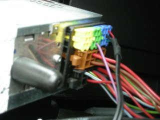

Re : Comment écouter ses mp3 sur autoradio beta?
Tchouce,
fais nous une photo de ton branchement. Parce que là je ne vois pas trop le délire.
Moteur AVB - Boîte EEN
J'espère que cette photo pourra t'aider...
http://www.forumpassat.fr/uploads/thumbs/1054_raccordement.jpg
tout se passe comme si rien n'avait été connecté. Je me demande si le problème ne vient pas du fait qu'il n'y a jamais eu de changeur cd sur ce véhicule (seulement le branchement avec  la broche bleue que j'ai enlevée, puis remplacée par la même broche du cordon neuf, à l'arrière de l'autoradio...) et s'il ne faudrait donc faire une activation dans une concession (comme cela se fait pour d'autres marques d'après ce que lis sur les forums... ).
Qu'en penses-tu, superbatata?
