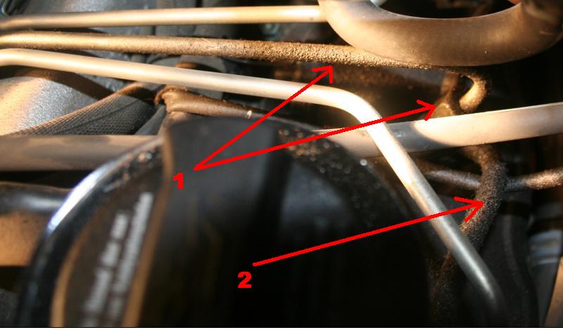

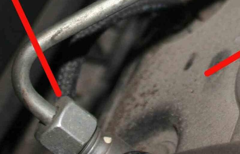

Je te poste ici des photos de mes conduites d'injection HP . Dans la premiere photo tu verras une des 3 conduites à gauche. C'est pour montrer que tout est nickel à gauche. Meme le couvre culasse est sec, il y a de la poussiere mais pas de crasse.
La deuxième photo montre qu'il y a un problème à droite, sur l'une des trois conduites d'injection ( celle du milieu  ).

Maintenant , photo de la droite du moteur : on voit les 3 conduites d'injection. Celle du milieu est bien crade. Les 2 autres sont propres. C'est encrassé au niveau des 3 flèches rouge, meme l'écrou est crasseux.
http://www.forumpassat.fr/uploads/1256_injecteurdroit.jpg

Mise à part les tuyaux qui sont assez bizzard, micro-poreux ou un truc dans le genre,c'est vrai,pour du métal ça peux être bizzard.

Tu peux toujours essayer au ralenti tu prends un bon chiffon tu desseres le raccord de celui qui te semble faire du bruit (si tu supposes que c'est injecteur) attention ça va pisser, si le bruit s'arrête cet injecteur est en cause. Tu peux essayer sur les autres.
Resserrer à 25 Nm. Mais à distance effectivement un bruit ... pas facile à identifier.

La conduite d'injection du milieu n'est pas poreuse, c'est juste la crasse que j'ai laissée exprès pour voir faire voir. Si je frotte çà part et la conduite redevient commme les autres. C'est du métal. Yo, peut-etre parlais-tu du tuyau de retour ? Il est très encrassé comme on peut le voir sur la photo et oui  , peut-etre qu'il est poreux, ca je ne peux pas le savoir. Tu crois qu'un tuyau poreux peut salir tout ce qui se trouve à côté ? Sinon, pour répondre à ta question sur le bruit , c'est plutot aigu , meme bien aigu en fait.
Chris , le raccord dont tu parles , c'est bien l'écrou qu'on voit en gros plan sur ma première photo ?
Je suis bien tenté de faire le test de désserrer le raccord de la conduite suspecte. Je suis tenté mais......je ne saurai pas ré-appliquer un serrage de 25 Nm , je n'ai pas les instruments de mesure , je risque de faire pire que mieux à mon avis.
