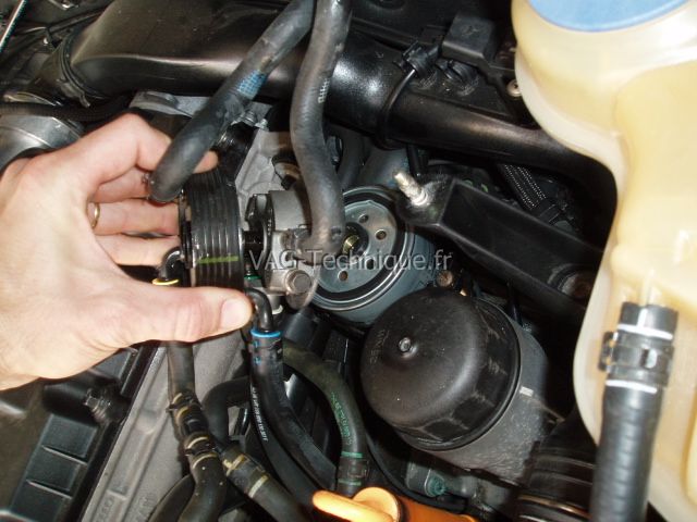

Chez Vag-Technique (dans le tuto du changement de filtre gasoil) il y a ces 2 photos qui vous montrent mon modèle de filtre (identique à mon moteur):
http://www.forumpassat.fr/uploads/690_ade3eef79bb7cabff65006479b71cb67.jpg
Donc Chris, si j'ai bien compris, je dois démonter comme dans la photo suivante et accéder en-dessous pour purger?
http://www.forumpassat.fr/uploads/690_e24183_222222.jpg
Finalement je pense comme toi, autant le changer (même s'il a servi que 15000km)!!!
Merci pour vos renseignements.

Il t'ont filé un vieux modèle ! [mdr]
Alex avait mis des photos de ce type de filtre, tout y est expliqué.
http://www.forumpassat.fr/forum/viewtopic.php?id=719
Je te conseille d'avoir toujours à disposition si tu fais tes entretiens un peu de gasoil propre pour réamorcer (remplir le filtre), ta batterie te dira merci.
