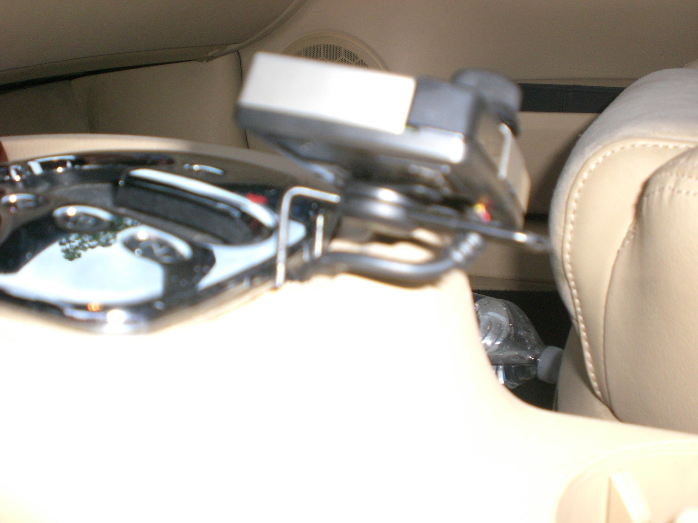

Une tite photo de mon kit installé :
Mis à part le voyant d'airbag tjs allumé, tout fonctionne parfaitement...

Est ce que quelqu'un a essayé de le cacher dans le cendrier car c'est quand même moche un kit Parrot ???
J'ai vu une vidéo sur Youtube :
C'est sympa comme ca, c'est sur faut pas fumer

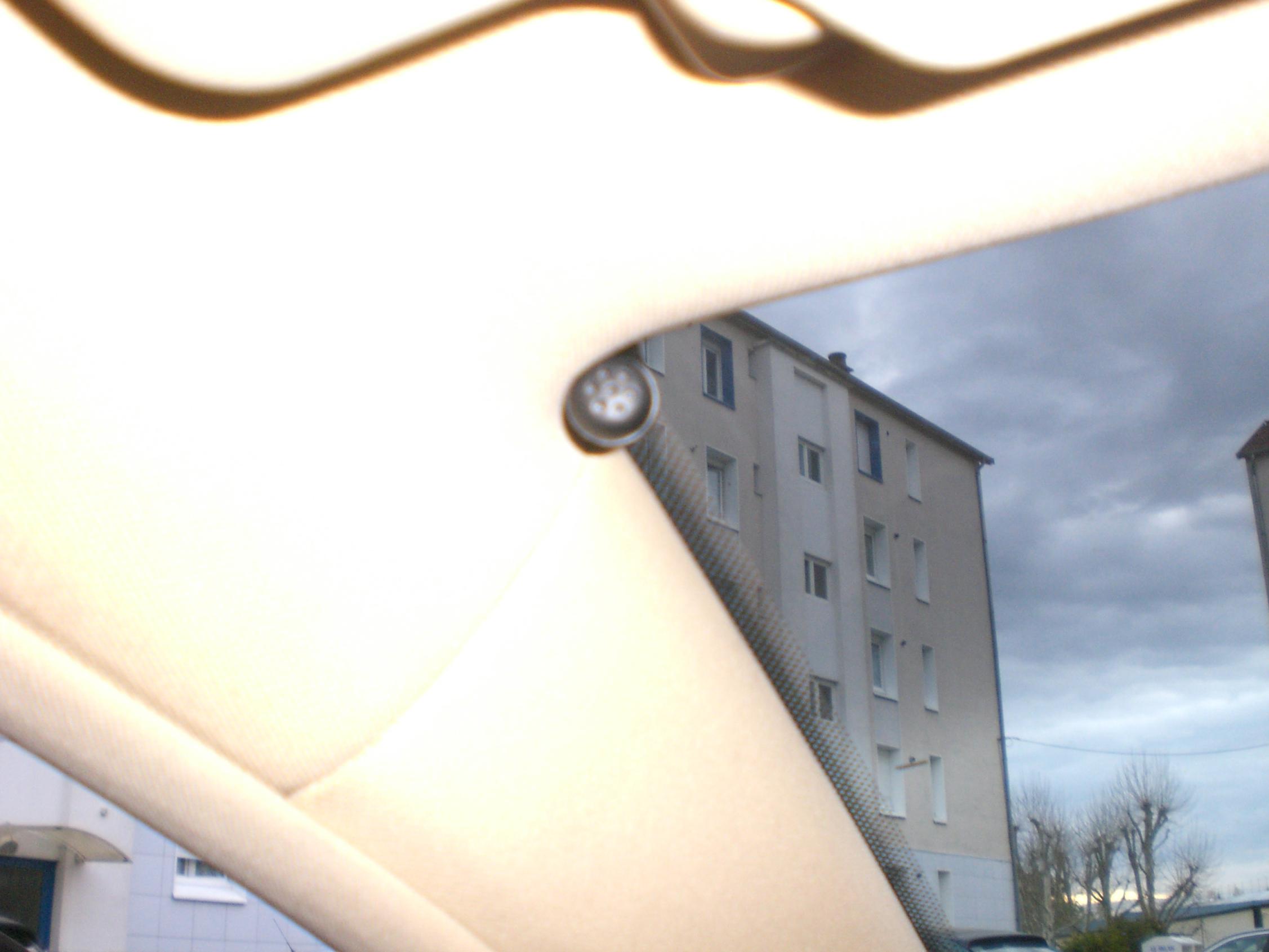

georgesrossignol je vois qu'on a eu la même idée une question pourquoi tu n'a pas intégré ton micro dans le plafonnier y'a une petite grille tu le place juste là et c'est discret et efficace.
