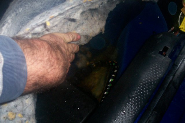

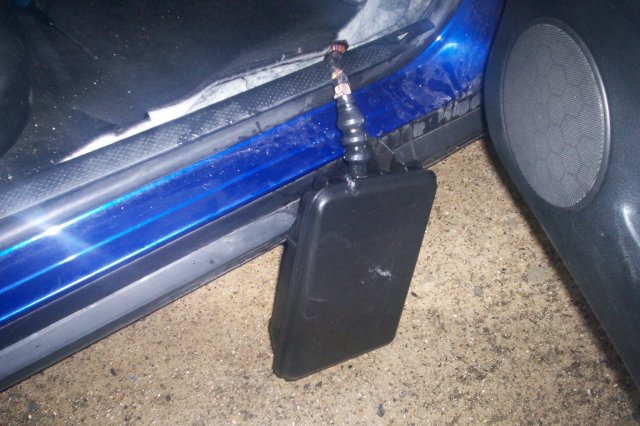

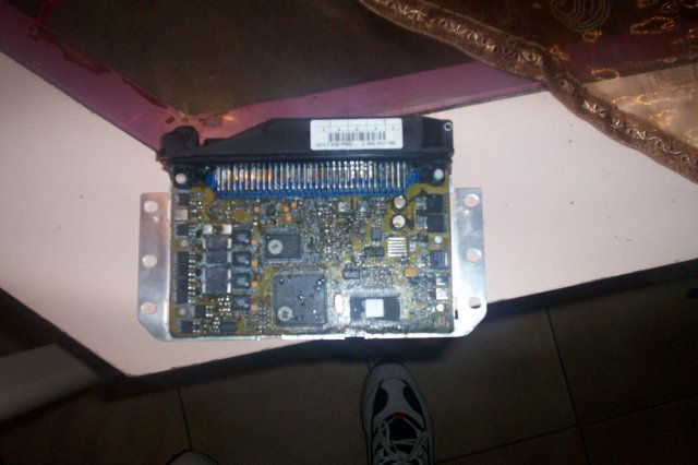

Grace à vous, j'ai localisé la panne, innondé côté passager.
http://www.forumpassat.fr/uploads/546_100_8731.jpg
http://www.forumpassat.fr/uploads/546_100_8733.jpg
http://www.forumpassat.fr/uploads/546_100_8735.jpg

Je vais secher tout ça et avec un petit peu de chance !!!!

Essaie par la même occasion de trouver ce qui provoque cet inondation wink
Re : Boite tiptronic : levier de vitesse bloqué sur Parking
Malheureusement j'y ai pensé quand j'ai relu ton sujet, véririfier les écoulements du caisson d'eau du compartiment moteur, virer les bouchons sous la caisse pour évacuer car de l'autre côté tu as le boîtier confort aussi sur le plancher !

Encore merci à tous, j'ai tout bien séché et tout est rentré dans l'ordre.
J'ai eu de la chance sur ce coup là !!!. Je pense que c'est le cumul de neige qu'on a eu à Perpignan qui a fait que l'eau soit rentrée car je ne trouve pas de fuite, je le verifiefait dans les jours à venir quand il y aura moins de pluie. Pour ce qui est de ma présentation elle a été faite mais aparamment n'a pas marché. Je la referais à l'occasion
