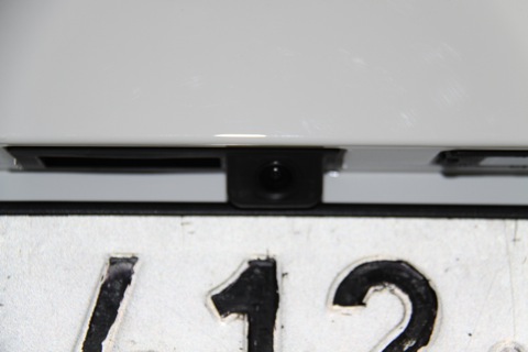

Je suis à la recherche de cette camera, est-ce que quelqu'un peut me dire si on peut la trouver en pièce détachée
Passat Sw Hightline 170 Dsg.....................

Voici le même modèle que j'ai acheté mais pas au même vendeur.

sinon il existe la meme chose en piece d'origine VW
avec camera/ interface calculateur et cable de liaison au RNS

Satisfait ? oui je le suis pour le prix... mais cela ne vaudra jamais de l'origine...
Si tu disposes d'un vrai RNS 510, là il faut que tu passes par de l'origine... pas le choix.

si tu as le choix avec un RNS510 il te faut juste un boitier video a raccorder au RNS510 que tu trouve un peu partout
de ce boitier video tu  y raccord alors ta camera
