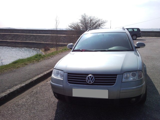

Voici le début dune série de photo de ma belle:
http://www.forumpassat.fr/uploads/275_snc00171modif.jpg

Je crois que le pourcentage correspond a 5% ou dans les environs... [dac]
Je ne sais pas la manip pour le TDB eclairé peut tu en dire plus ? J'aimerai bien tester ca... wink
merci !
395
belles photos avec du soleil [bravo] ,chez moi il etait aux abonnés absents hmm

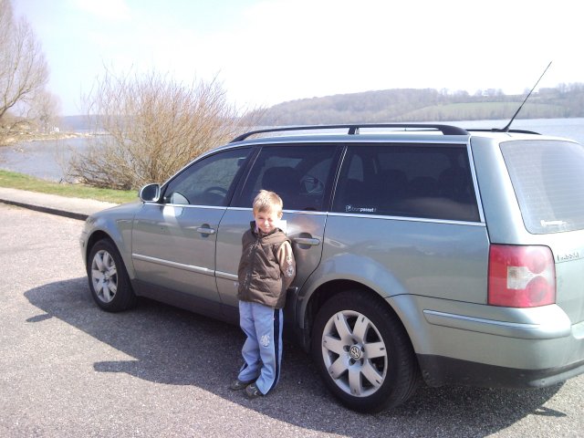

Merci Rott13, on te l'emprunte un peu mais je pense que tu ne nous en veux pas trop! Je te le redescendrais  dans une 20aine de jour; mais je le reprendrais ensuite!! big_smile:D[lol][mdr]
398
On le garde ! C'est sans appel. tongue
Belle photo d'un petit bout d'choux faisant la pose avec la Passat (assurément un futur passionné) ... smile
