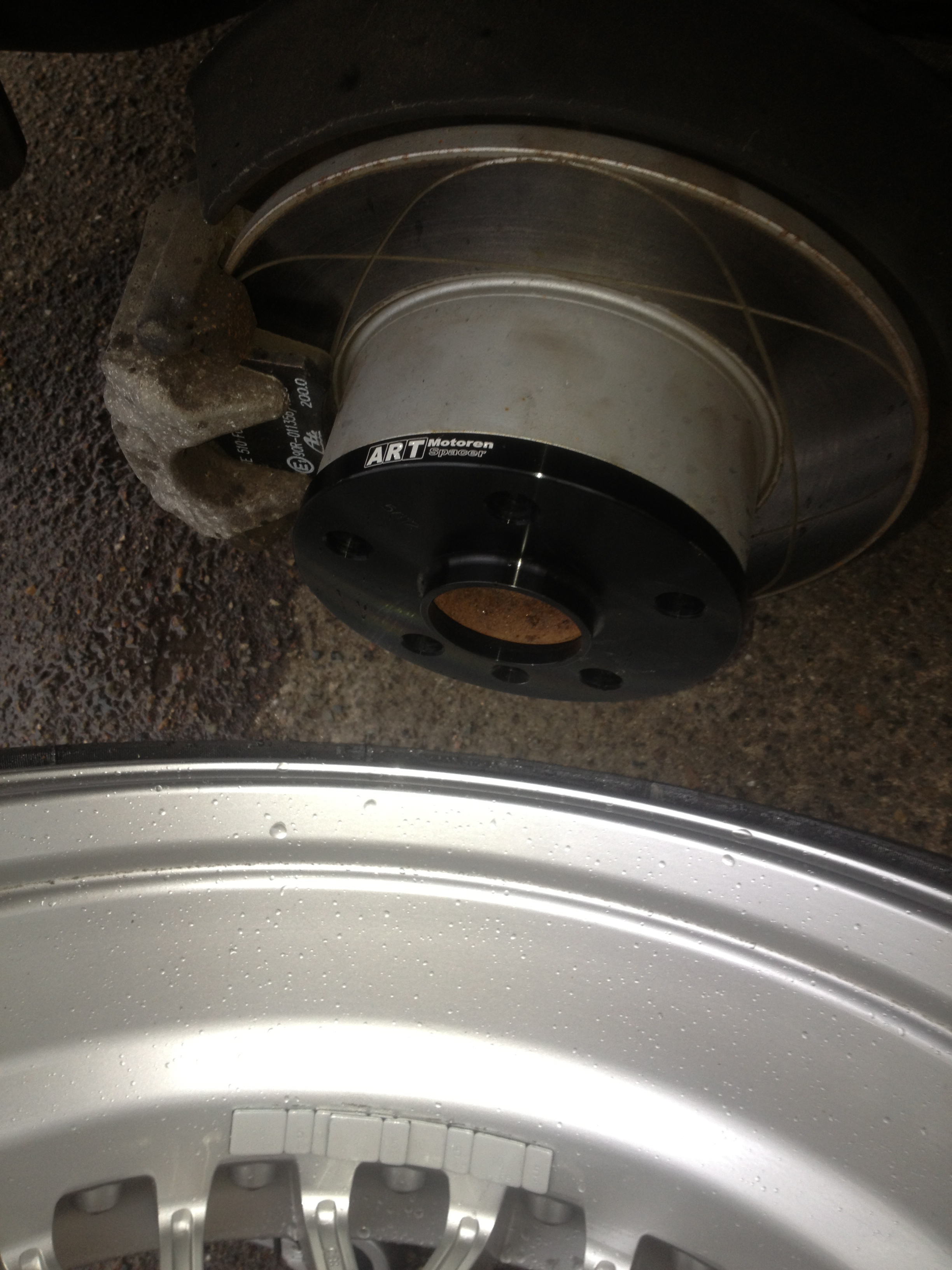

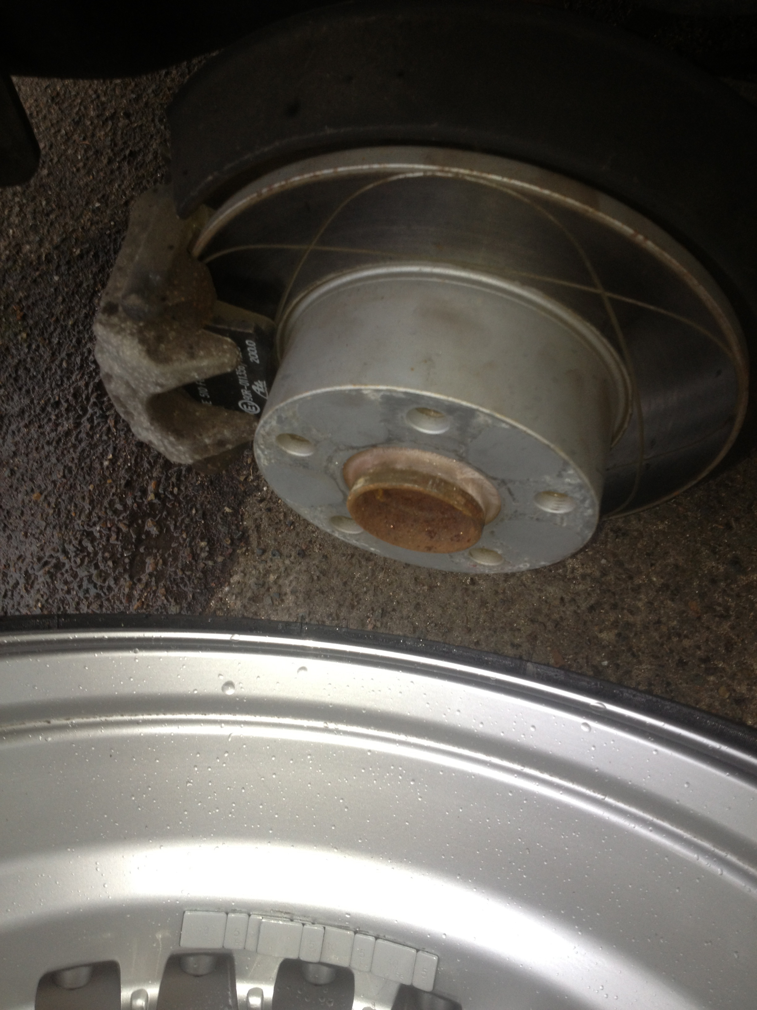

Alors, grande nouvelle, j'ai reçu les cales ART MOTOREN de 12mm avec écrous antivol et autres en 40mm. En bravant la pluie, j'ai posé les AR, elles se montent nickel ! Heureusement que tu t'étais trompé, Julienz, car j'étais un peu déçu de ce déport trop rentrant. hmm
Allez, vite, les photos :
Avant :
http://nsm08.casimages.com/img/2013/04/04//13040407342516166711048191.jpg
Après :
http://nsm08.casimages.com/img/2013/04/04//13040407342516166711048192.jpg

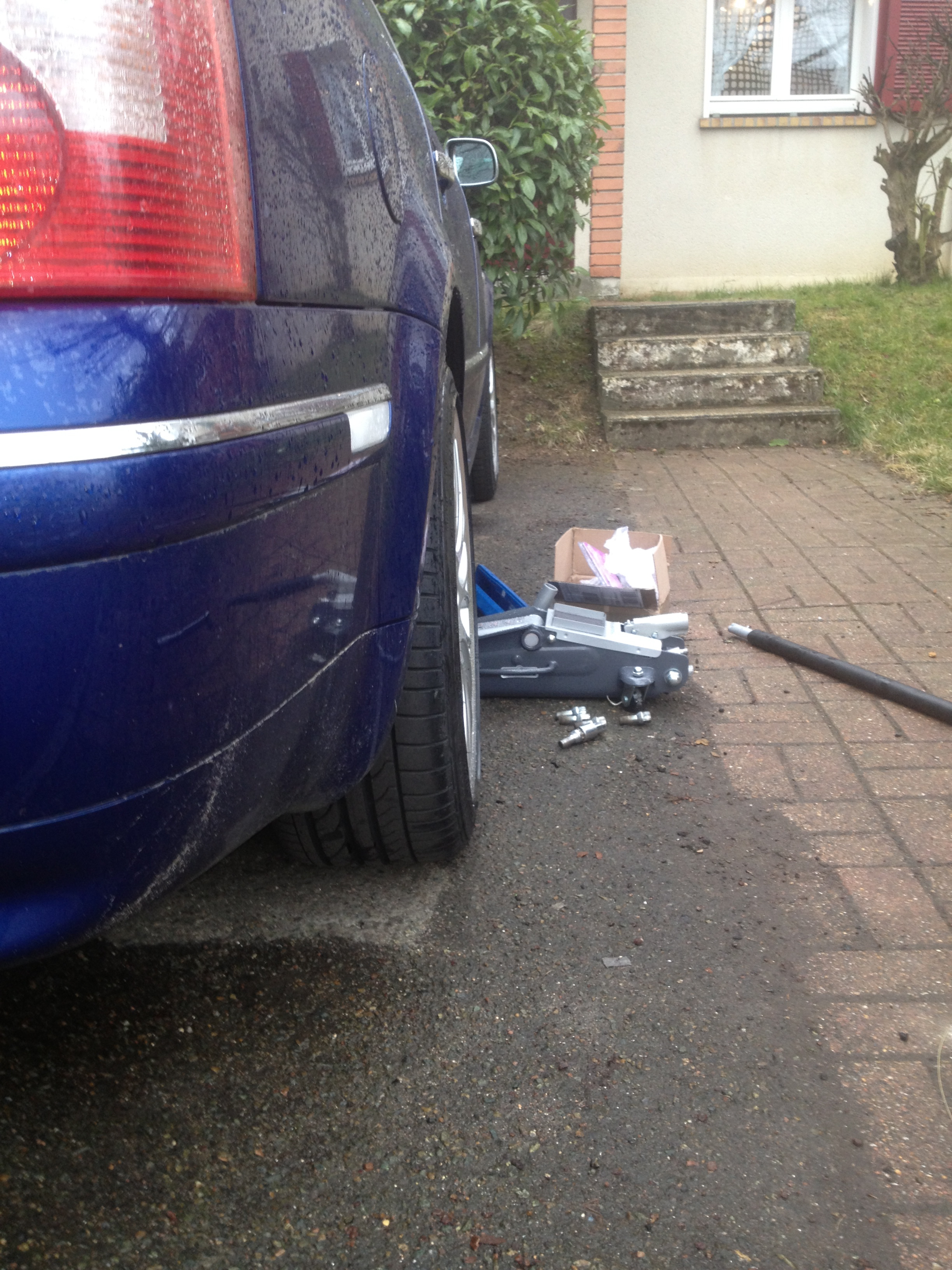

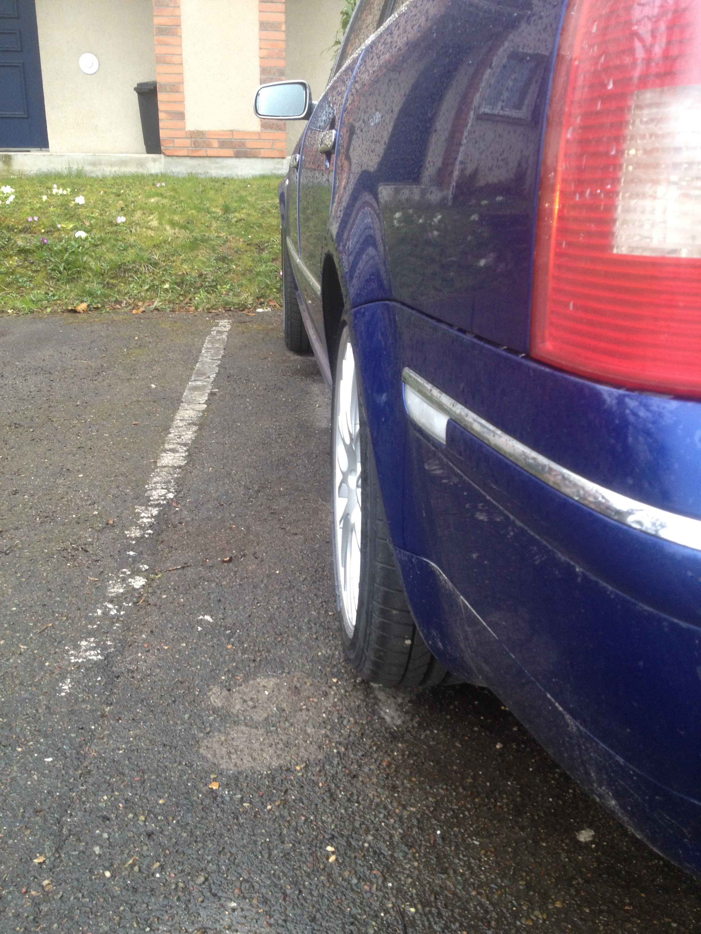

Avant, en ET 45 :
http://nsm08.casimages.com/img/2013/04/04//13040407342616166711048194.jpg
Après, en ET 33 :
http://nsm08.casimages.com/img/2013/04/04//13040407342516166711048193.jpg

Bien mieux comme ca et en double centrage t'es tranquille !!
Un conseil, verifie le serrage régulièrement par contre car ca travaille un peu plus quand meme avec les cales (niveaux vibrations et chocs), surtout avec des jantes neuves, la peinture sous les goujons se barre et l’écrou se desserre légèrement. (Mais sachant que ca fait déjà un démontage/remontage  tu devrais pas etre embêté avec ca je pense)

En regardant bien depuis l'arrère de la voiture, dans le prolongement des roues, on voit qu'un ET inférieur à 33 aurait sans doute fait toucher les pneus dans les ailes. Là, on est limite, quoiqu'encore un peu à l'intérieur de l'aile, juste de quoi de pas s'attirer les foudres de la police ... smile
