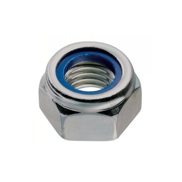

on prépare une tige filetée de 10 et 2 écrous qu'il faut tourner à environ 45° , une perceuse et une lime peuvent remplacer le tour , on met la tige filetée dans le tube creux et on serre les écrous en place , ce qui enlève le jeux et le tube est à nouveau serti à fond
reste à remonter le siège et ...plus de cloccloc
