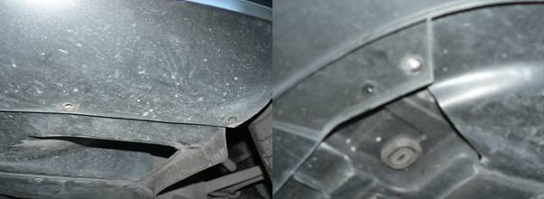

On retire les vis de la fixation bas pare chocs/jupe par le dessous véhicule.
Penchez vous et vous verrez tout les 30 cm des vis de fixations.

Deux vis dans le passage de roues, de mémoire.
Une fois retirés vous pouvez accéder à une vis juste derrière le pare boue.
