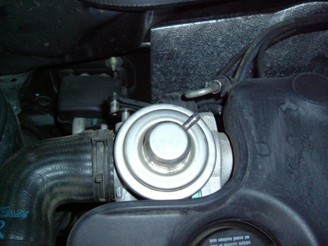

Re : La Vanne EGR Exhaust Gaz Recirculation
haithmb a écrit:
bonjour j ai depuis peu un bruit tres bizarre ( style aboiement ) de cette objet ci
http://www.forumpassat.fr/uploads/145_egr_off.jpg
et j ai egalemnt une perte de puissance vers 100 km/h
i don t understand
Chris a écrit:
Quelqu'un est manifestement passé avant toi sur cette pièce, il manque un tuyau sur la capsule à dépression. Faudrait le retrouver où savoir ce qu'il est devenu.
As-tu un témoin au tableau de bord allumé ?
DrGreenthumb a écrit:
le tuyau manquant sert à commander le papillon qui ouvre ou ferme la vanne...
il vaut mieux le rebrancher effectivement.
