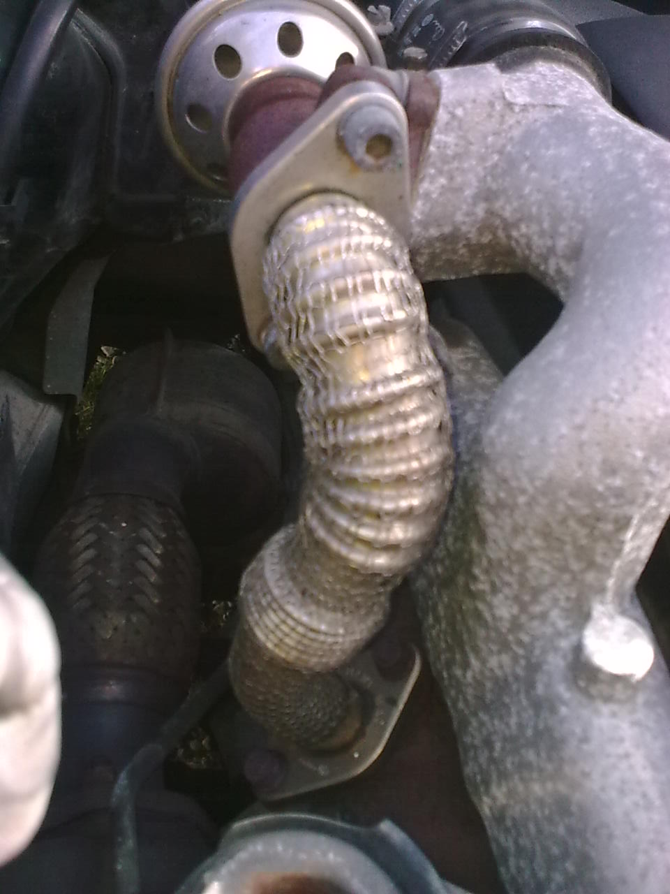

Voici donc la vanne EGR sur un TDI110 cv AFN de 98 :
http://www.forumpassat.fr/uploads/1395_photo0110.jpg

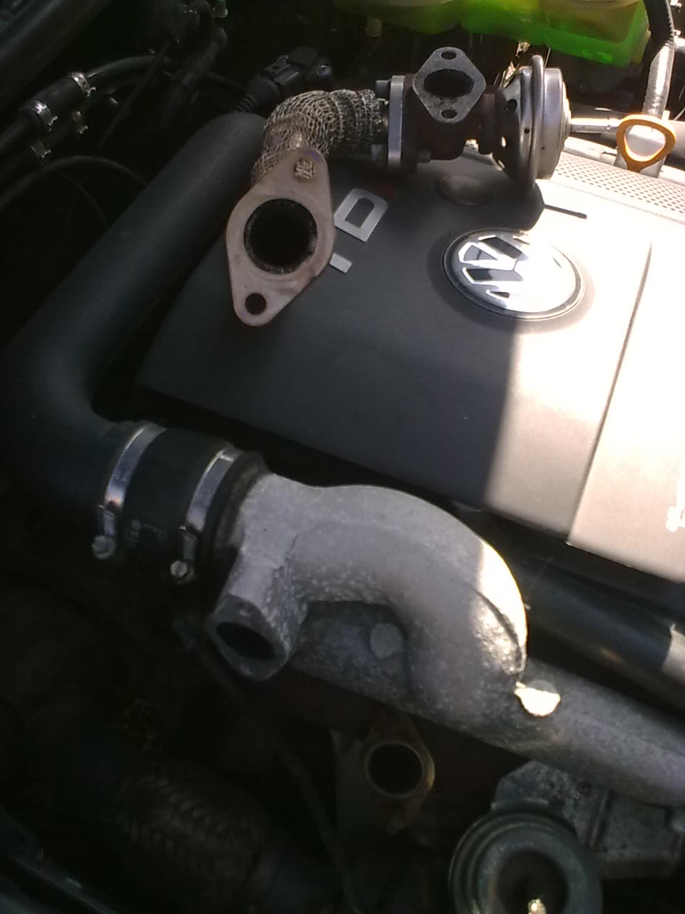

démontage de celle ci :
http://www.forumpassat.fr/uploads/1395_photo0111.jpg

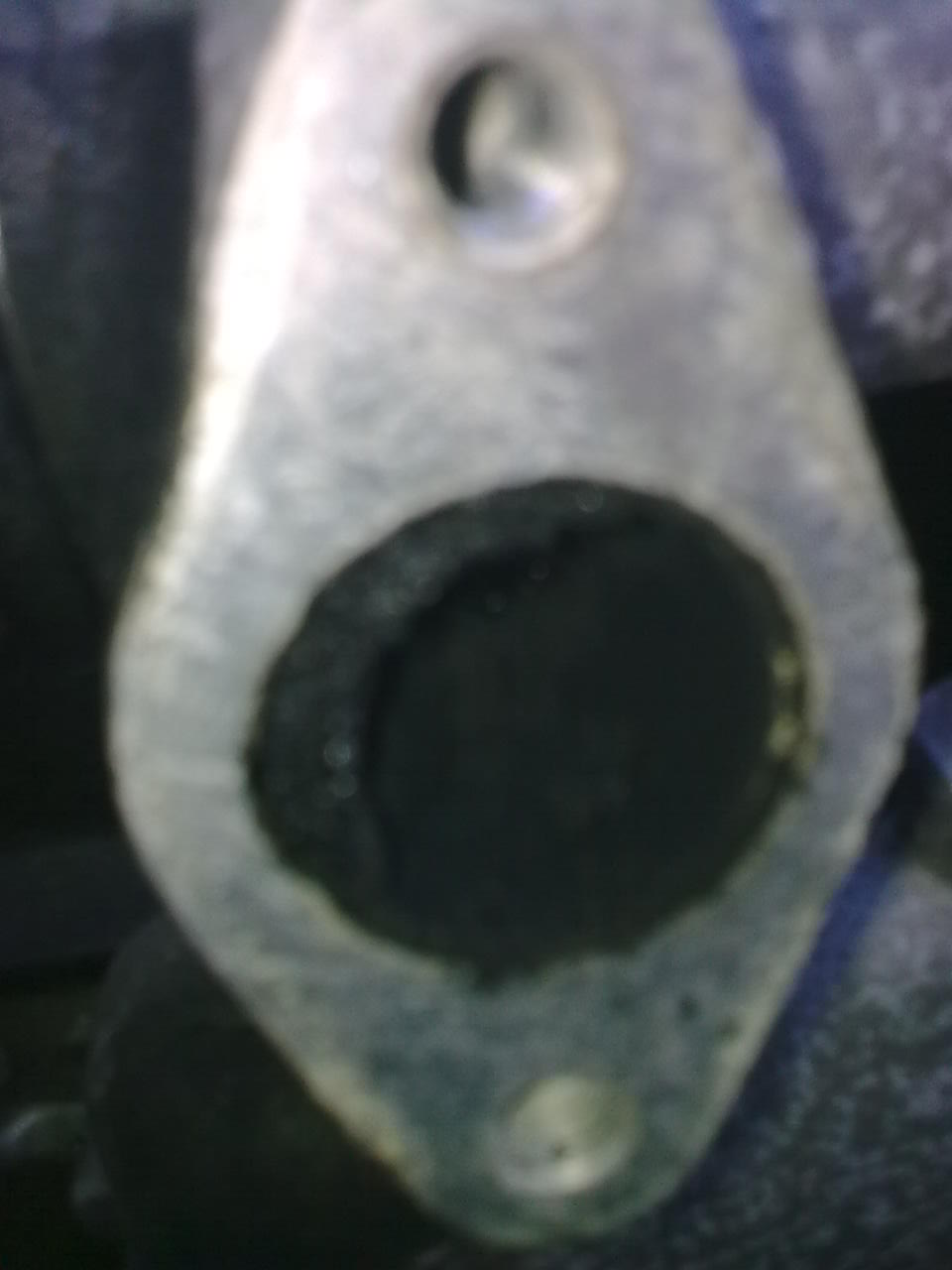

orifice d'admission tout cracra! (désolé pour la photo!)
http://www.forumpassat.fr/uploads/1395_photo0116.jpg

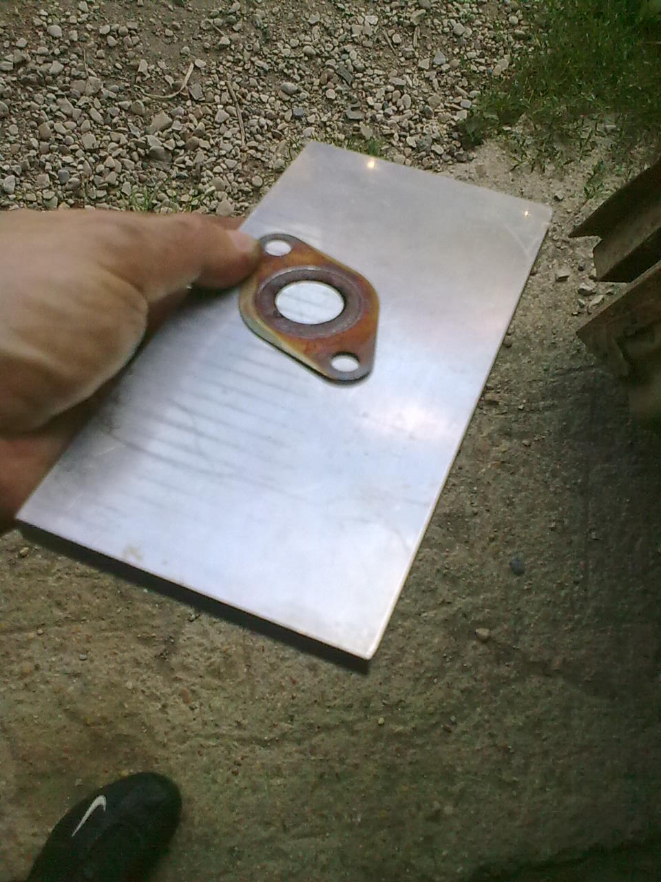

Voici une belle plaque alu de 10 mm avec l'un des joints qui va servir de patron...
http://www.forumpassat.fr/uploads/1395_photo0118.jpg
Découpage à la scie à métaux, pauffinage des angles à la meuleuse, lime et papier de verre, forêt de 8 pour les trous des fixations, et roule!

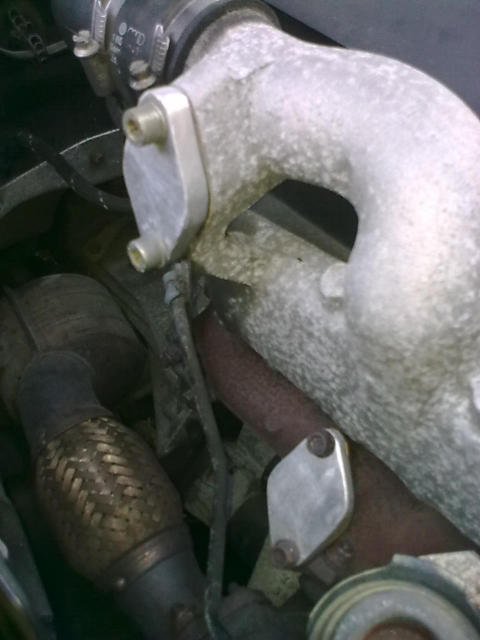

et ça donne ça :
http://www.forumpassat.fr/uploads/1395_photo0120.jpg
Résultat:
Démarrage: la voiture à brouté 5 secondes, un peu comme si il y avait eu une prise d'air dans le circuit d'injection... mais ça ne l'a finalement plus refait...
Plus de fumée! ça c'est bien!!
Essai sur route : moteur froid : je ne pousse pas, j'attends... retour de l'essai, moteur chaud, j'appuie : j'ai en effet l'impression qu'elle part mieux! c'est pas flagrant, mais il y a du mieux!
Conso je n'ai fais qu'un essai de 5 kilomètres alors pour le moment, je ne peux rien dire... a suivre.
juste 2 points négatifs mais je crois savoir pourquoi : je trouve qu'elle claque un peu plus, et je trouve le ralenti (850trs/min) un peu faiblard (la voiture tremblote) je pense juste que c'est un défaut d'étanchéité et que je dois remettre des joints neufs, car j'ai remis les anciens...
sinon et bien...
Je retiens essentiellement le fait qu'elle ne fume plus du tout, même en forte accélération! Voili voilou! à vous de jouer! [dac]
