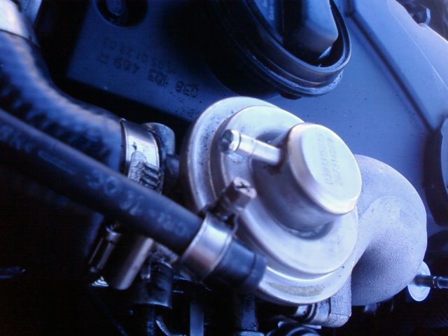

bon! vu les week-end prolongés de fou qu'on a au mois de mai, je me suis lancé dans la suppression de ma vanne EGR.
j'ai à peu prés suivi le tuto de vag-technique .com concernant un 1.9 de 90CV d'une Bora, car la disposition du moteur est différente. Donc voici mon moteur type AVB, un 1,9 100CV 2002:

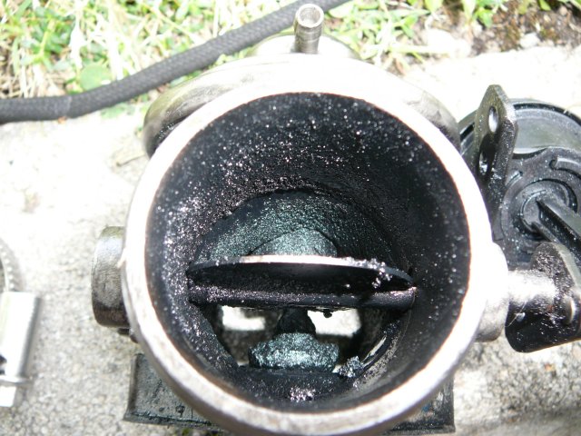

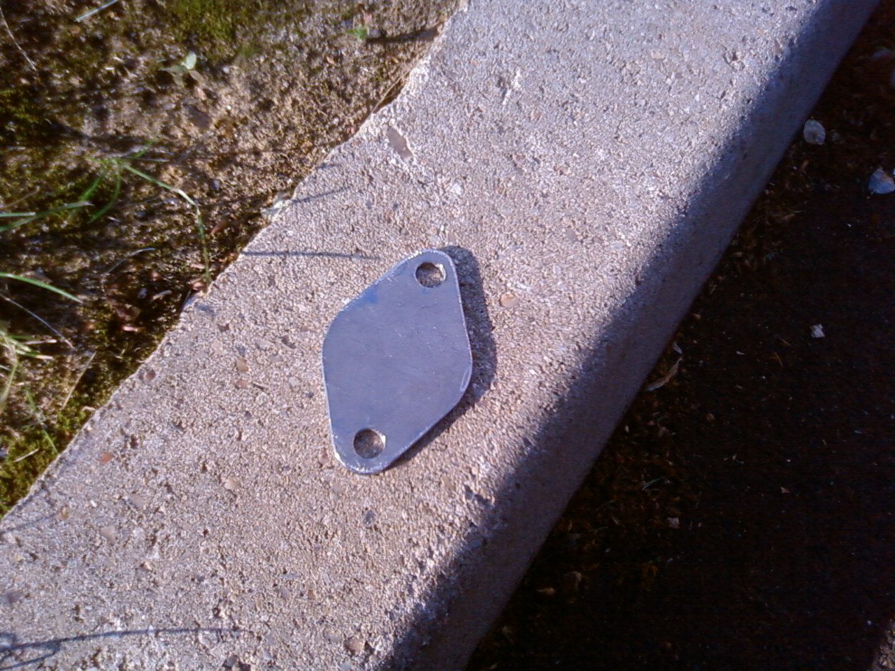

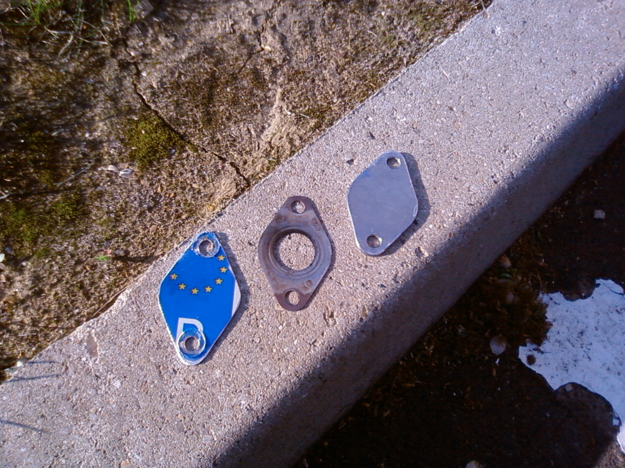

au final voici ce que j'ai enlevé, et ce que je vais mettre, les deux plaquette à cotés:

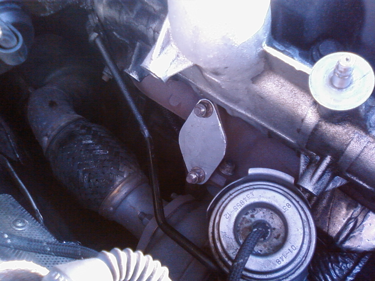

j'ai obturé la sortie des gaz par la plaque en bleu:
Je remballe les outils et je fais un test. Je démarre, et oh mon dieu, il y a comme une bouilloire sur le feu qui siffle à vous briser les tympans. Plus j'accélère et plus ça siffle. Je descend et localise ce sifflement provenant de la plaque bleue fixée à la sortie de l'échappement des gaz (voir photo juste ci-dessus), j'appuie dessus avec un outil et le sifflement diminue, j'en ai donc conclu que cette maudite plaque laisse passer du vent (des gaz bien sûr).
Il faut dire que ces plaques je les ai usinées moi-même à partir de mes ancienne plaques d'immatriculation, autant vous dire que c'est de la tôle souple, alors ceci explique-t-il cela?
J'ai appelé un Garage VW pour acheter ces maudites plaques d'obturation, mais ils me répondent que ce n'est pas une pièce d'origine et donc qu'ils ne vendent pas.
Que faire?
Quelqu'un sait-il où pourrai-je trouver ces plaques d'obturation, sachant que j'habite dans le 94 (94450 exactement)?
Ou une autre solution?
