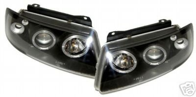

Ca y est ils sont commandes !!!!!!!!  wink
http://www.forumpassat.fr/uploads/thumbs/312_phares_commandes.jpg
comment les trouvez vous ???? sur ma belle ca sera pas mal ????

bonne nouvelle!! moi j'en ai monté aussi... t'aura qu'a voir le tuto... lol
tu les a pris a fond noir ?
Re : Phares Angels
yes avec les cligno integres !!! mais je ne sais pas comment enlever le reglage electrique des anciens pour les reposer
Re : Phares Angels
le moteur de reglage ? fait un quart de tour pour le demonter puis faut arriver a retirer la petite tige avec la boule au bout qui est encastrée dans le support de l'ampoule. en le basculant et en faisant jouer l'inclinaison avec le doigt par le 2° trou du phare (un trou pour le phare et un trou pour le croisement) ca sort assez bien. voili voila... big_smile

Ca y est !!!! ils sont poses !!!!
Pas facile a mettre lorsqu ils sont monobloc !!! mais bon on y arrive !!!!
