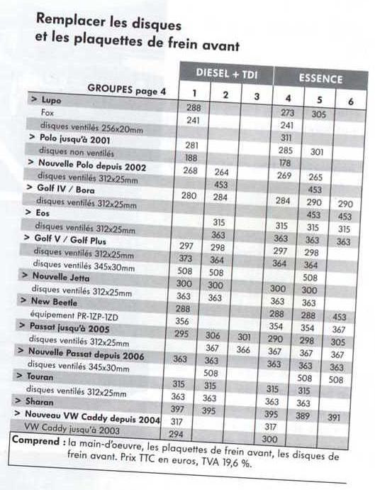

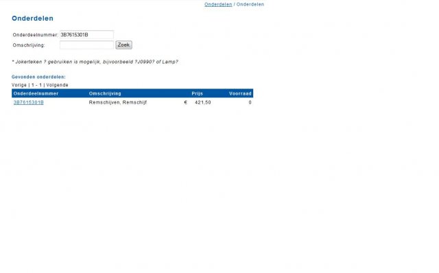

Exemple prix TTC VW pour ces réf.
Disque :
Plaquettes :
