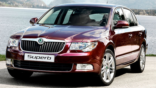

J'émets juste une réserve sur un modèle qui POURRAIT peut être se monter, car la platine à l'air identique, mais quid du branchement? ce sont les rétroviseurs de Skoda Superb II, donc à partir de 2008. Qui veut tenter? tongue Vagalam? tu ne voudrais pas confirmer ou infirmer mes soupçons? big_smile
http://www.indiafolks.com/wp-content/uploads/2009/11/skoda-superb.jpg
