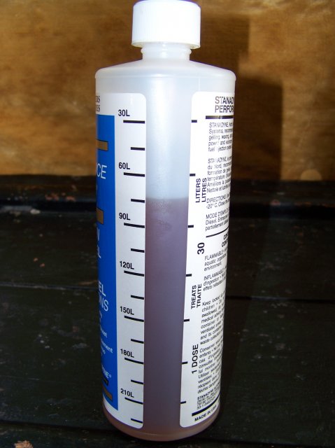

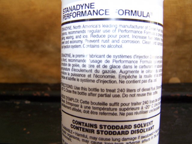

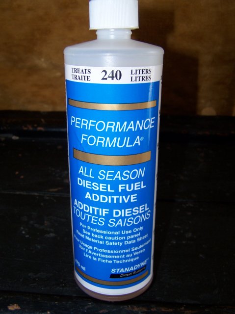

J'ai trouve la stanadyne chez "Fichou" a brest.
Le flacon est prevu pour 240 l (4 pleins) au prix de 19.90 zeuros.
J'en ai mis dans mon plein ce matin.
Le vendeur (specialiste diesel poids lourd) m'en a dit que du bien.
Il faut 2 pleins pour que le produit soit efficace.
Donc traitement a 9.95 zeuros !
Je vais voir cette semaine si il y a une difference.
