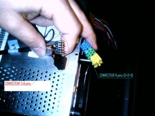

Bon je vous explique: suite à ce topic Xcarlink à vendre je contacte passat-toujours en MP et on conclu l'affaire (super sympa au passage). Je le reçois aujourd'hui; donc je vais pour essayer les branchements, mais à ma grosse surprise les connecteurs sont différents.
Si quelqu'un peut m'aider, une suggestion, une idée seraient les bienvenues.
voici la photo des 2 connecteurs en question ( faites pas gaffe à mes gros doigt, je n'avait pas de mannequin à disposition)

Bonsoir Superbatata, aaarrrggglll... je n'ai pas songé te demander quel était le modèle de ton autoradio... je vois dans ta présentation que c'est un radio-cassette ... et non un RNS MFD2 pour lequel j'avais commandé le XCar-Link. Je ne sais pas s'il y aura moyen de résoudre ce problème. Si pas, renvoie-moi le colis et je te rembourserai. Désolé hein ... hmm

En fait, mon autoradio est un GAMMA. C'est qu'on ne s'est pas posé la question de la compatibilité, mais bon ça arrive.
Pour mon problème, je me demande s'il n'existe pas d'adaptateur pour relier ces 2 connecteurs?
Avant de te le renvoyer (c'est sympa de ta part), demain j'irai voir la concession Volkswagen (y'en a une à Porte d'italie dans le 75013; je sais pas comment ils vont m'accueillir?!). Ou à Norauto ou Autobacs, histoire d'épuiser toutes les issues à mon souci.

Le concessionnaire VW m'a redirigé vers leur fournisseur auto-radio, qui se situe sur le Bd. port-royal. J'ai pris mes jambes à mon cou et 10 minutes plus tard je trouve la boutique.
Je lui présente ma photo des 2 connecteurs et me dit qu'il n'existe pas d'adaptateur car il y a une gestion electronique trés différente d'un connecteur à l'autre. Et si j'ai bien suivi, le connecteur bleu serait ancien (donc abandonné par VW; il s'agit du mien en l'occurence, celui de mon auto-radio Gamma sur ma Passat de 2002) et le connecteur noir (avec 12 pins) serait le nouveau (ton auto-radio est récent Passat-toujours???, ce qui confirmerait la thèse).
Malheureusement je vais devoir te le renvoyer Passat-toujours; dés demain je le dépose à la poste. Encore désolé de tous ce dérangement. Tu t'imagine bien que j'aurai bien voulu que ça fonctionne pour moi, je m'en faisais plaisir d'avance sad.

Deux modèles en effet, je suppose que tu es face à ce problème.

C'est exactement ça Chris, bien vu. J'espère que ce topic servira au moins aux autres à ne pas se tromper sur les connecteurs. Merci pour la précision. big_smile

Et dire que ce sont des fiches Iso .... c'est aussi standarisé que les raccords de plombier ! Désolé pour tes vacances te reste malgré tout la radio smile
