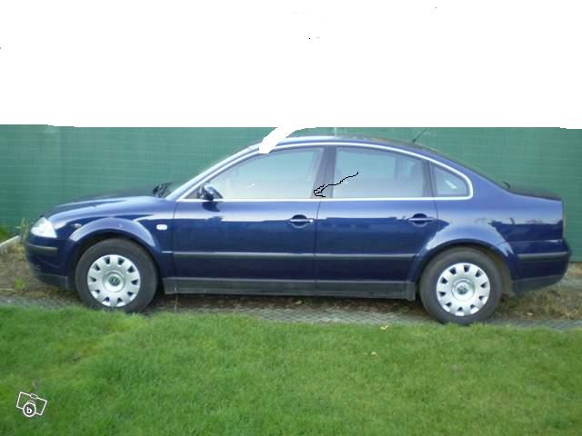

bonjour je voulais savoir si la partie (ou il ya la fleche noir) sur une portiere de pasat tdi115 pouvait se démonter.La partie noir a l'air coller ou clipser ,mais j'ai pas trop envi de forcer pour l'enlever .Il y a  un point de rouille dans le coin  et je voudrais la changer. Comment s'appele cette partie?? merci.

Salut à toi, j'ai mis la photo de ta Passat en grand: c'est plus facile pour tous. wink

Normalement http://img258.imageshack.us/img258/1387/portirepassatka8.jpgtu devrais avoir quelque chose du genre :
Tu déboite la baguette (1) du bas (avec le feutre qui essuie la vitre), ensuite le guide de vitre du montant (2). Tu devrais trouver dessous 3 vis qui fixent ce cache (3 - 4 - 5).
Si tu veux absolument une vue éclatée, de toute façon la pièce si tu veux la remplacer, je suppose que tu ne vas la fabriquer donc quand tu vas la commander tu demandes au magasinier qu'il te montre les fixations, mais pour moi ça doit être fixé comme je te l'ai indiqué.
